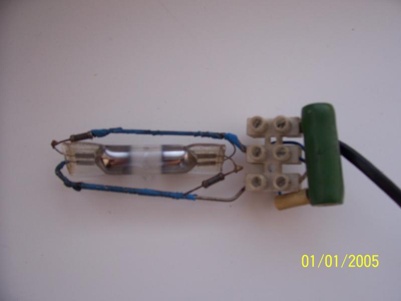

    А я из лампы ДРЛ 250ВТ сделал
    себе такую стиралку, уже лет 10 пользуюсь.
    Без дроселя, только резистор ПЭВ-10 3,9к последовательно
    поставил.
    Стирает примерно за 30 мин. (раньше было около 20мин.)
    Недавно штук 30 ПЗУ стер по 3 штуки за раз.

    Лучше всего ДРЛ-400, в разрыв питания включить паяльник ватт 60-100. Стирает примерно за 5-7 минут, если использовать без защитного кожуха можно получить ожоги!!!

    Без дроселя, только реистор ПЭВ-10 3,9к последовательно
    поставил.
    У меня кишка тонка на такие эксперименты ;-)
    поставил.
    Все правильно, или резистор или кондер 10мкф вольт на 400.
    Лет 25 пользуюсь, только ДРЛки сдыхают, приходиться менять.
    Зато ПЗУ стирается быстро и надежно.
