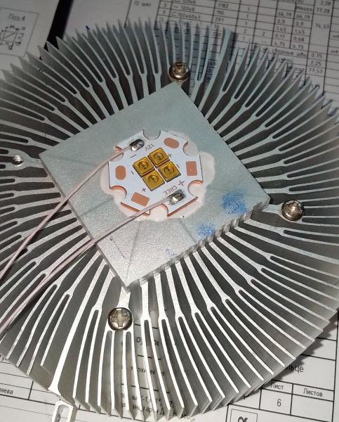

    В копилку.
    https://aliexpress.ru/item/1005002977345834.html?gatewayAdapt=glo2rus&item_id =1005002977345834&sku_id=12000023038733719&spm=a2g 0s.12269583.0.0.7a952e9btziWrN
    "4 in 1 12V PCB" от лабораторника 100ма, примерно 25...26В. Забитая нулями РФ5 за две с половиной минуты.

    Мне было интересно сам светляк пощупать. Ну и заодно подтвердить "давние подозрения", что у ртутных лампочек "весь пар в свисток уходит"
    Колхоз из того, что первое под руку подвернулось, кстати, эта дура за пару минут ни полградуса не нагрелась, хренли ей какие-то 3 ватта
    Надо бы где РФ2 надыбать "в поликлинику", говорят они еще более дубовые в плане стирания (5-ая у меня прошивалась через пень-колоду, стерлась-то влет).
    Ну "ластик" с питанием от USB можно соорудить, или автоматический, или как приладу к программатору. Кстати при проверке на чистоту лампочку надо гасить, под уфом недотертые ячейки "не видно".
    З.Ы. Выкопал МС7764 - меньше 2-ух минут.
