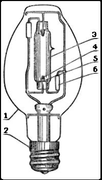

    внутренняя колба - это более тонкая трубка, а поверх неё трубка большего диаметра, излучение генерится внутри тонкой трубки, а внешняя предназначена для ослабления УФ излучения.. по крайней мере раньше конструкция этих ламп была именно такой

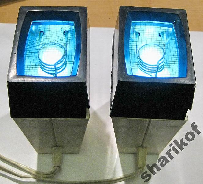

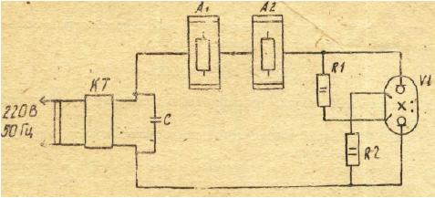

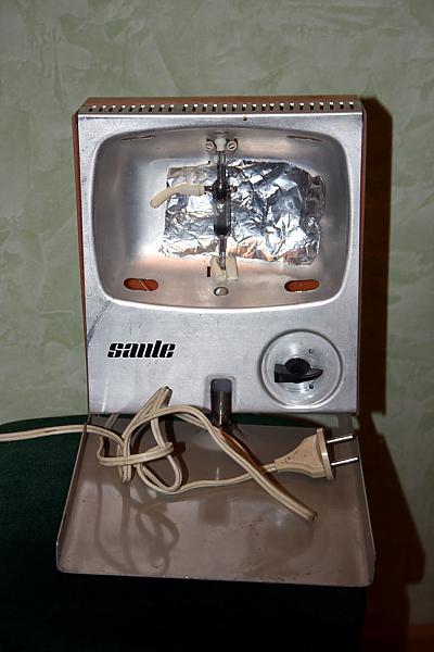

    Поскольку стирать УФПЗУ пришлось очень много (и разными лампами), а в теме возникла некоторая путаница, расскажу об устройстве и плюсах/минусах доступных в быту «стиралок».
    Сразу предупреждаю: УФ излучением можно сильно обжечь глаза и кожу. Поэтому смотреть на УФ лампы и даже их отраженный свет без специальных очков нельзя.
    Для стирания информации в УФПЗУ необходим тот самый УФ - (ультрафиолет или ультрафиолетовое излучение). Общий принцип работы подавляющего большинства «стиралок» - излучение, возникающее в парах ртути под воздействием разряда или электромагнитных полей и содержащее в своем спектре УФ. Поэтому общее для «стиралок»: это оборудование, где есть ртутные лампы.
    1. Бытовые солярии. Выпускались разные модели, например УФО-Б фото которого тут публиковали. Я пользовался схожей латвийской моделью SAULE. Схема у этих моделей одинаковая: ртутная лампа V1 (обычно ДРТ-100) включена последовательно с двумя спиралями A1,A2 (тепловыми излучателями в кварцевых трубках) ограничивающими ток (см. схему во вложении). Корпус ртутной лампы сделан из кварцевого стекла. Обычное стекло (оконное и в обычных лампах накаливания) ультрафиолет не пропускает. Кстати поэтому нельзя загореть сидя на солнце дома за окном.
    Плюсы: мощная УФ-лампа (около 100 ВТ), позволяющая стирать сразу до нескольких десятков УФПЗУ, если расположить их на некотором расстоянии. Наличие встроенного таймера.
    Минусы: наличие тепловых излучателей, которые сильно нагревают корпуса микросхем УФПЗУ. Решением этой проблемы может быть включение вместо тепловых излучателей обычной лампы накаливания на 220 вольт и 400-500 ватт. Разумеется, эта лампа не помещается в корпусе солярия и ее надо выносить наружу (устанавливать в фарфоровый патрон). И не забывать, что такая лампа не только ярко светит, но и сильно нагревается. Как вариант можно установить на корпусе солярия розетку, а в нее уже подключать светильник рассчитанный на лампу(ы) мощностью 400-500 ватт.
    Еще один вариант переделки, это установка дросселя вместо токоограничивающих спиралей. Но дроссель подходящего размера (рассчитанный на лампу ДРТ-100) не помещался в корпусе солярия. Поэтому я заменил УФ лампу на менее мощную (40 Вт) и разместил дроссель в корпусе. На прикрепленном фото SAULE уже после переделки.
    P.S. Никаких «трубочек» и прочего внутри ламп типа ДРТ-100 нет! Раскалывать ничего не надо! Разве если хотите потравить себя ртутью, чуток.
    2. Ртутные лампы (типа ДРЛ).
    Патрон у этих ламп больше чем у обычных (так сделано специально). Включать эти лампы в сеть 220 вольт напрямую НЕЛЬЗЯ! Они просто взорвутся или вырубятся пробки. Или и то и другое. Так же как и для ламп в домашних соляриях для ламп типа ДРЛ нужен ограничитель тока. Обычно это дроссель, но домашние умельцы использовали именно лампу накаливания (ватт на 100) подключенную последовательно.
    Теперь о «переделках». В отличие от домашних соляриев, которые стоили денег ДРЛ обычно комуниздили в подземных переходах или еще где. Лампа устроена вот так: Внутри большой стеклянной колбы (1) находится маленькая (3). Маленькую колбу называют «горелкой». Она сделана из кварцевого стекла. При работе горелка излучает не только видимый свет, но и УФ. Поскольку от УФ толку в освещении мало (глаз человека не видит УФ), большая колба (из обычного стекла) покрыта внутри люминофором. Это вещество под воздействием УФ излучает видимый свет. Тем самым увеличивая КПД лампы.
    Но для «стиралок» нужен именно УФ. Поэтому большую колбу аккуратно раскалывали (например, завернув лампу ДРЛ в несколько слоев газеты или тряпку). К оставшейся внутренней части подключали последовательно ограничительный дроссель или лампу накаливания. И «стиралка» готова:
    Минусы: светит куда попало, болтаются провода, может грохнуть током (оголенные контакты), нет таймера.
    Плюсы: халява или недорого.
    3.Стиралки «Фотон».
    Это бытовой косметический прибор (для загара или кварцевания). В переделках не нуждается. В нем в небольшой колбе находятся пары ртути. Под действием высокочастотного электромагнитного поля возбуждаемого генератором (обмотки катушки вокруг колбы) возникает УФ.
    Плюсы: ничего не надо переделывать, прибор относительно безопасен (в отличие от других), занимает мало места нагревается мало. УФПЗУ удобно класть прямо на сетку. Если вы не занимаетесь массовым стиранием УФПЗУ, «Фотон» - самый подходящий вариант.
    Минусы: нет таймера, не пригоден для массового стирания, иногда требует регулировки (особенно если деформировалась сетка).
