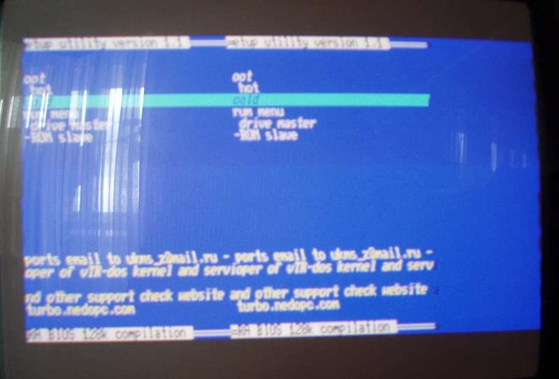

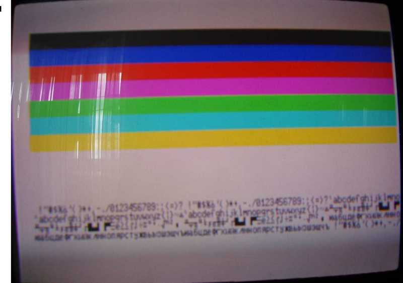

    Закончил я позавчера сборку платы и вот какие непонятки:
    Если я правильно понимаю - тест пройден правильно? НО почему изображение повторяется 2й раз?
    Кто может помогите чайнику пожалуйста, последний раз я этим делом занимался в начале 90х....
    Да, осцилографа нет и в ближайшие неск. дней не предвидится....
    Да, осцилографа нет и в ближайшие нескю дней не предвидится....
    Судя по скриншотам у тебя врет один адрес из Hx
    Причем процессорные адреса впорядке и развертка впорядке, а вот один из дисплейных адресов врет.
    Цепляю скриншот как должно быть, извиняюсь за качество.

    CHRV,
    Эх, а куда хоть смотреть? Ошибок в монтаже думаю нет и не должно быть, иной вопрос плата. Точнее вопрос ставлю прямо, ибо я полный чайник пока что, кого смотреть на предмет вранья дисплейных адресов?
    18.01.2005
    3,695
    Смотреть дисплейные входы КП12 (токо Bx) - один из них видимо с чем то замкнут.

    CHRV,
    Благодарю, буду разбираться. Без осцилографа все-равно не получится, внешний поиск результатов не дал. Кстати первый тест каждый раз цветные полосы разные дает, в т.ч. одинакового цвета.

    15.12.2006
    Ярославль
    105
    Благодарю!! Нашел обрыв B5, от счетчика не дошел до мультиплексора D92, дефект металлизации, внешне никаких признаков. Делал, как посоветовал, с помощью кондера, сработало, только найти получилось пляской от счетчиков
    Экран стал человеческим. CP/M грузится, в режим ZX не выходит почему-то виснет цветными квадратиками. IBM Клавиатура не вся печатает правильные символы, а механику даже не пробовал. Займусь пока доработками.
