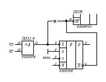

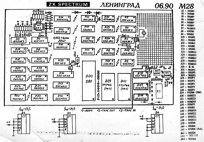

    Хм, Ленинград необычный. На монтажом поле предусмотрена какая-то ТМ2, и еще несколько различий сразу бросаются в глаза.

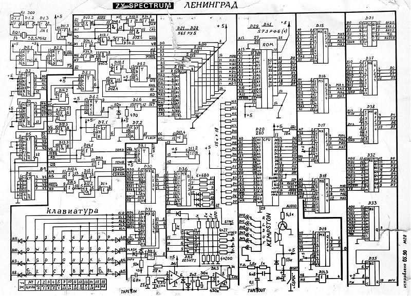

    У нас в свое время продавались именно такие платы. Еще был Ленинград 2 с системным разъемом.
    Схемку покрупнее смотрите в приложении.

    Sergiy, это схема от классического ленинграда. ТМ2 на монтажке в ней не показано, как и в схеме. Во вложении то, что у меня получилось с этой ТМ2 относительно обычной схемы. Если честно, то смысл этого я не совсем понимаю

    Это, однозначно, т.н. "привязка к уровню чёрного". Нужна при подключении к ТВ по композитному входу (тюльпан) или (при наличии модулятора) через антенное гнездо.
    Только, вот, вместо сигнала BRD2, (теоретически) должен быть какой нибудь из "H.." (сейчас точно не скажу).
    Кстати, это не BRD2. Это не 4 вывод D31, а 12
    Например, в моём экземпляре "Ленинграда" вместо ТМ2 просто поставлена RC цепочка, удлиняющая(сдвигающая) строчный синхроимпульс.
    Последний раз редактировалось DDp; 27.06.2007 в 21:11.
