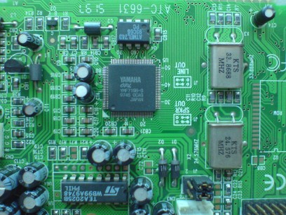

    Ура!!! Получилось!!!
    Выкладываю аттач с отконверченными *.rad и *.cal - в формат *.raw - ну просто идеально!!! Зацените
    Теперь моя программа не является грабилкой, скорее всего - это ЛОГГЕР!!! Я перехватил прерывание системного таймера и нашёл там процедуру записи в OPL регистры!!! Немножко её модифицировал - добавил туда int 0xFF ($CD $FF -2 байта), которое тырит регистры al и ah (OPL Index, Data) - тоесть вклинил туда своего ИНТРУДЕРА И не недо больше сканировать каждый раз ВСЕ регистры OPL.
    При каждом вызове функции записи в OPL-регистры прерывание-интрудер снимает текущий регистр и его значения,не читая порты OPL!!!
    Свой OPLLogger зарелизю чуть позже И мануал с принципом действия выложу тоже... работать будет на пару с RdosPlay.exe v0.21b
    P.S. Выложил фотки своей ISA-шной Ямаховской карточки
    P.P.S 736b, результаты посмотрю дома! Спасибо за поддержку
