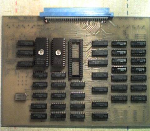

    Здравствуйте всем! Прошло уже много лет с тех пор как я, занимался сборкой самопальных ZX-клонов. Кстати, не для коммерческих целей! Всего мной было собрано 4-5 ленинградок, а также свой собственный Sintez 2, который я порядком поднаворотил, а именно: подключил контроллер дисковёртов (2 штуки Robotron), сопроцессор AY, усилитель НЧ ,блок питания был мощный импульсный, корпус "Корвет", моник - цветной "Электроника", джойстики от Сеги (с autofire) и всё такое в этом духе. (Кстати, он до сих пор у меня есть, и находится в прекрасном исправном состоянии!) И очень радовался этому всему....
    Но, годы идут, всё забывается...это я к чему: я недавно перебирал свой хлам в кладовке, и обнаружил новенькую печатную плату от Ленинграда, и мне, страсть как захотелось вспомнить прошлые годы и во что бы то не стало собрать Спекки на этой печатке, вот только вся документация по сборке уже давно утеряна. Кое какую инфу по сборке я нашёл в Инете, но этого мало. И потом, у моей печатной платы, имеется разъём для дискового интерфейса, а на таких платах я не собирал машинок, то есть она незначительно имеет отличие от обычной печатки. Вот это, меня и смущает.
    Люди добрые! Помогите помешанному!(мне) Дайте информации по сборке и настройке ZX (кое что, повторю, есть). Оссобено нужна, монажная схема для моей платы. А ещё, где взять прошивку для ПЗУ 2764? Хотелось бы 90год или сразу 90год и TR-DOS для 27256. С программатором обещали помочь. Хочу, в этой теме отобразить весь свой прогресс по сборке ZX. И надеюсь на вашу поддержку и помощь. Большое Вам всем спасибо заранее!

    фотку сможешь показать самой платки? две стороны...

    Смогу, но телефонного качества. Ну а со второй стороны, не имеет смысла снимать, качество - плохое.

    давай, здесь прикрепляй к сообщению.
    Это значительно ускорит поиск схемы...

    Судя по расположению корпусов - эта модель по схеме Ленинград-1. Разъем не дисководный, а системный, поскольку нет ВГ93.
    Прошивки можно взять практически из любого эмулятора.

    Судя по количеству и расположению деталей это обычный ленинград .
    KingOfEvil постил инструкцию по сборке , попробуй по его постам поискать Leningrad.ZIP (к сожелению по имени файла не отыскивается).

    ПЗУшки тамо www.zxspectrum.it (распилить на два куска можно практически в любом файловом менеджере).
