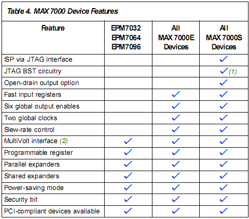

    По умолчанию Как прошить CPLD ALTERA EPM7096LC68-15???
    Всем привет....
    меня интересует вот что....
    Можно ли прошить EPM7096LC68-15 и EPM7128ELC84-15
    и если да... то как???
    (последний, как я понял из даташита, шьется не через JTAG)

    xxxLCxxx байтбластером не шьется, остальное (ALC, SLC, ELC) можно байтбластером через JTAG. Для прошивания нужно вывести на плате JTAG-разъем в соответствии с рекомендациями в datasheet-e и в него вставлять программатор. Будет так называемый ISP (in system programming) - можно прошивать, не извлекая ПЛИС из схемы.
    Из программ нужен Quartus либо max+plus. Для старых серий ПЛИС (max-ы) лучше max+plus, т.к. Quartus умудряется сильно тормозить дяже на мощных компах, и при перекомпиляции прошивки придется некоторое время подождать (если 1-2 раза, то не страшно, а вот если во время отладки придется это делать многократно, то будет потеряно много времени).

    В даташите от CPLD семейства MAX7000 стоит:
    5.0-V in-system programmability (ISP) through the built-in
    IEEE Std. 1149.1 Joint Test Action Group (JTAG) interface available in
    MAX7000S devices
    Поэтому я думал, что JTAG только 7128SLC поддерживает...
    Нашел 74HC244 Соберу ByteBlaster MV да попробую....

    Да, перепутал, ELC через jtag не шьется.
