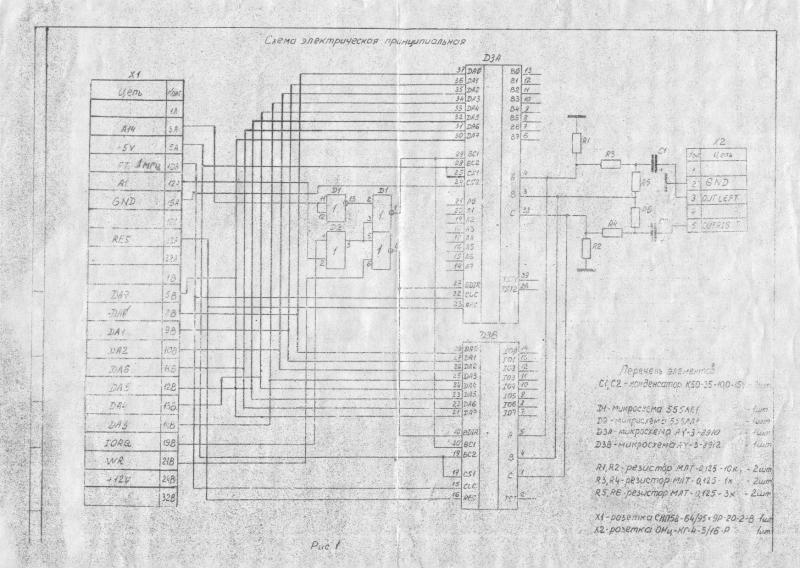

    Dizzy 5 (Spellbound) - там и второй экран используется и AY есть. Сразу будет видно, что к чему...
    Переконвертировал один из имеющихся у меня Dizzy 5 scl-файл в ТРД. При запуске программы на заставке с музыкой через несколько секунд работы мой Пентагон 48(128) сбрасывается. Если до этого нажать пробел и продолжить игру, то игра загружается и работает без всяких проблем со звуком в игре.
    Системный тест 4.21 что возможно звук. процессор подключен не совсем правильно т.к. на шине присутствует мусор. Но всякие демки типа Лира2 работают без проблем. Поэтому у меня просьба проверить приатаченный ТРД-файл, возможно файл просто криво переконвертировался в ТРД.
    Да прикладывю схему подключения звука в моём Пентагон 48(128).
    Установдена AY плата фирмы Семитрон.

    Ну что подмешал сигнал М1 к сигналу А14, т.е. вместо одного элемента ИЛИ-НЕ (D1, выводы 11,12,13) используемого как инвертор, использовал один элемент И-НЕ(ЛА3), теперь без проблем работает и заставка к Dizzy5 и 3й тест (бутылка) в Лира2. И системный тест пишет что в режиме прерывания шины чиста ...
    Спасибо за подсказку использовать Dizzy5 как тест подключения звук. сопроцессора !!!
