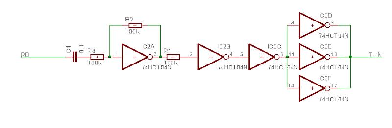

    Подскажите простую схему магнитофонного входа для спека.
    Пин на матрице уже зарезервирован...
    И еще: на разных схемах tape_in подается то на D5, то на D6.
    Как правильно сделать?

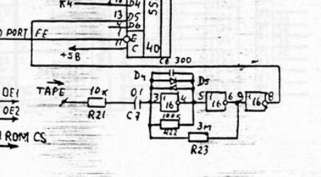

    Я посмотрел схемы... Компаратора к сожалению у меня нима.
    Как насчет этой?
    И куда идет сигнал tape_in???

    В схеме Ленинграда-48К сигнал идёт через КП11 на D6. А в твоей схеме не ясно не из-за того что точка есть или нет, а из-за того что выход микрухи непонятно куда идёт
    Усилитель на логике - вполне нормально, в АТМ-Турбо аналогично сделано.
    Это я и имею в виду. У меня пока никуда не идет
    Надо VHDL-код подправить будет...
    Просто я видел схемы где сигнал идёт через КП11 на D5.

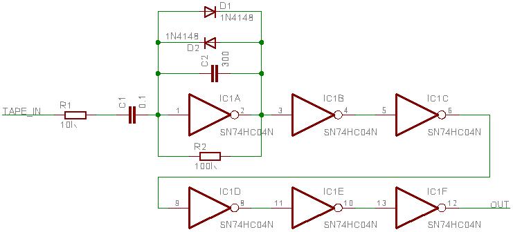

    Только что собрал по следующей схеме.
    Все работает на ура!!! Загрузил EXOLON т.к. когда-то была моя самая любимая игра.
    Одна проблема: 74HC04 греется сильно... Ошибок в монтаже вроде нет..
    Может кто нибудь сталкивался с подобными проблемами???

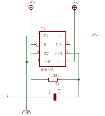

    Собрал на таймере NE555N как в KAY-1024 (схема прилагается), но работать этот вариант не хочет
    Постоянно '1' на выходе. Поменял 3 чипа... одно и тоже...
    В чем может быть дело???
    p.s. Смотрел в даташите варианты включения таймера, а подобного этому там к сожалению нет...
    ну дык она же у тебя работает в линейном режиме, а значит присутствуют сквозные токи - обязана греться, хотя на сколько сильно должна греться не подскажу.
    Во-во, у самого траблы такие были. Собрал по схеме от KAY-256, первый "блин" оказался на удивление лучшим вариантом сепаратора что мне приходилось встречать - считывал данные с таких касет с которыми другие просто справится не могли. После этого пытался раза 2-3 схему повторять, благо она крошечная, молчало как убитое. Самое интересное что симуляция с EWB тоже говорила, что на выходе уровень не будет менятся, стабильно "1". Надеялся что баг в схеме, а первая микруха с каким-то "очень правильным дефектом" , оказалось что схема таки правильная, но вот почему повторить фокус не удается до сих пор понять не могу...
