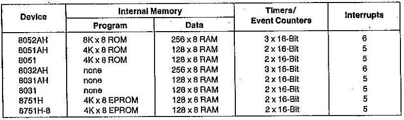

Тема: Чем отличается i8032 от i8031 ?
    11.02.2005
    3,789
    По умолчанию Чем отличается i8032 от i8031 ?
    САБЖ плиз .

    А к Спеку имеет отношение ?
    Даташиты рулят.

    Даташиты рулят.
    Я всегда это подозревал Теперь для полного счасть мне нужно название оного , а ещё лучше линк (и лучше конкретно на i8032 ).
    Есть интеловский на всю серию.называетя 8032AH_Intel Corporation.pdf
    не найдёшь кину на почту.
