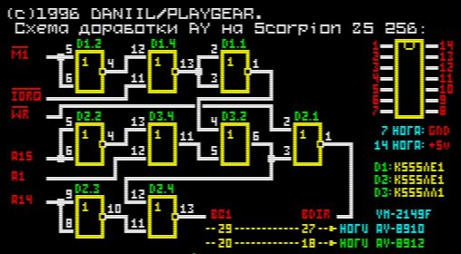

    Скорп жёлтый. Это, случайно, не блокировка порта 1FFD#?
    Нет. Если не ошибаюсь, в желтых скорпах была какая-то проблема с дешифрацией портов AY; как доберусь до скорпиона своего, уточню где и какую ногу микросхеме перекусывать надо.

    Жду недождусь ответа. Очень хочется на реале послушать Smoke on The Water для Sample Music!

    Подтверждаю, на жёлтом скорпе цифровки не играют! Но доработать можно, схем полно полистай наш DejaVu в каком-то номере я публиковал схемку которую сам использовал. Пахало на ура. Там и схемку отключения порта 1ffd наёдёшь , чтобы демки которые странички по FD переключают пахали, всё проверено всё работает!

    вот схемка из Deja Vu #01

    Спасибо, попробую. О результатах сообщу.

    интересно откуда у тебя цифровка ??? я давненько выкладывал на форуме TRD с музонами из SampleTracker - так там была моя переделка именно под ZS,кажется оригинал-,а пропатченный плейер+
    Sample Player + тоже молчит. На этой неделе поставлю блок порта #1ffd и доработку для оцифровки.

    BYTEMAN, вот как и обещал. Извини, что так долго

    Только добрался до этой темы... Не всплывала, вот и не смотрел. А доработка, оказываецца, такая простая... Большое спасибо, Евгений!
