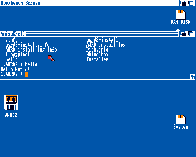

    Скомпилировал:
    vc -v +kick13 -o hello hello.c
    Запустил на амиге:
    Всё как бы хорошо, но хотелось бы пописать под GUI.

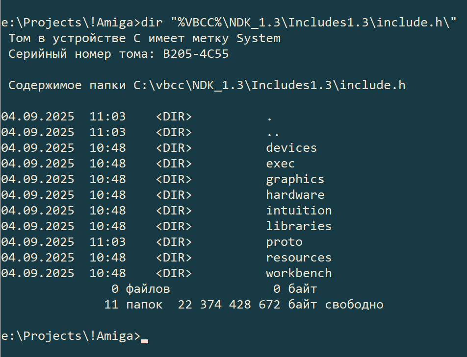

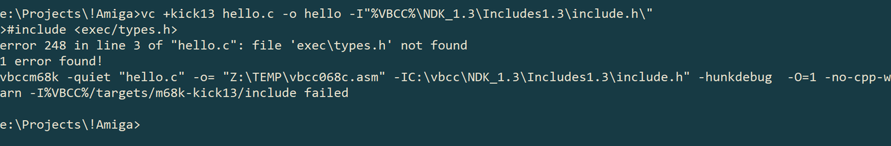

    vc +kick13 hello.c -o hello -I"%VBCC%\NDK_1.3\Includes1.3\include.h\"
    Файл физически точно есть:
    Но при попытке сборки получаем ошибку:
    Явно почему-то не используются пути include: или я чего-то не понимаю, или как-по другому нужно эти пути указывать.

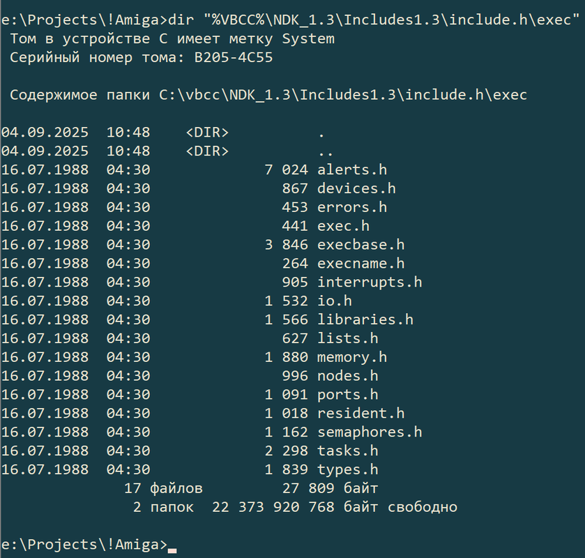

    p.s. я уже пробовал напрямую указывать:
    #include "c:\vbcc\NDK_1.3\Includes1.3\include.h\exec\types.h"
    Да, так оно видит файл, но во первых это как бы неправильно, а во вторых ссылки внутри других include ссылаются опять на путь к файлу в виде </> и естественно ничего не собирается.

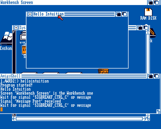

    Попробовал собрать пример открытия окна, тоже всё собралось и запустилось на реальной амиге.
