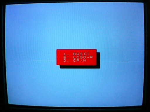

    11.06.2014
    75
    Что ж, попробуем собрать переходник и считать как 27512, мож кто-нибудь возьмётся за расшифровку...
    А пока для поддержания темы сфотнул на телефон стартовый экран своего Хоббита.
