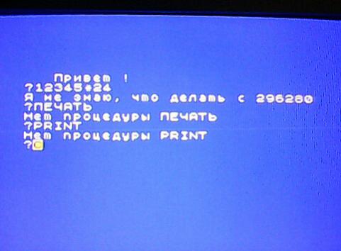

    Поскольку документация к ЛОГО отсутствует, результаты попыток хоть что-то поделать выглядят забавно
