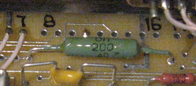

    Кто-нибудь может подсказать номинал дросселя L1 на плате Хоббит ?
    Не помню как считать. Наверно 200 мкГн.
    200-ти. На старых так указывалось.
