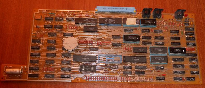

    Удалось прикупить плату компа в собранном и даже очень презентабельном виде. Чуть попозже попытаюсь его запустить. Ну соответственно доделаю/уточню рисунок схемы и разводку платы в пикаде. Пока думаю как прочитать РТ1 и РТ5. Пзу считал (во вложении).
    Обращаюсь тов. krotan с огромной просьбой считать прошивку с фортом. Очень меня это дело заинтересовало.
    Из открытий: описание теневого монитора Недавно перечитывал и так совпало что листал книжку из своей коллекции литературы. Вот эту В ней в конце есть описание монитора-отладчика MON2, там еще написано что автор неизвестен. Сморю что-то до боли знакомое. И точно. Этот MON2 и теневой монитор Хоббита одна и та же программа. Разница в том что в MON2 сделаны команды для работы с кассетой вместо 2 команд из оригинального монитора.
    Или наоборот. Взяли MON2, убрали команды работы с кассетой, вставили свои команды и воткнули в Хоббит.
    Может и такое быть. Но я думаю что Хобитовский был раньше. Там и версия 1.1 и дата в доке указана 1990 год.

    Сегодня подключил плату к питанию и монитору. Сразу получил заставку "Hobbit" на белом фоне. Клавы нет, буду думать что-то. Потыкал перемычкой. Не понял для чего нужна кнопка "Page Shadow Mode" и что должно быть при ее нажатии? Первое нажатие показывает какие-то цветные прямоугольники, второе нажатие возвращает что было до этого на экране.
    Посмотрел в дизасме прошивку пзу. Басик48 стандартный, тырдос 5.03 что то имеет. Еще не разбирался. В сервис паге интересный код, типа 2 половинки по 8к всякого. Похоже в младших адресах где пзу длжно быть в каком-то режиме включается 8к пзу+8к озу. Это так сказать буглый осмотр. Обнаружились нескольо нестандартных портов.
    В тырдос без клавы не осилил зайти, да и смысла пока нету так как вгшки на плате нет. Пока с платой разбирался исправил свою неточность в схеме. Оказывается питание на вгшку и +5 и +12 вольт подается с системного разъема. С самой платы подача на нее вообще не предусмотрена. Неожиданность Номиналы деталек в схему еще не наносил. Как добью с пикадными файлами выложу сюда. И пока не придумал как прошивки с плмок слить.
    Второй экран. Вот статейка из ZX-Ревю 96/1-2:

    Давненько я ревюшки не перелистывал Хоть примерно понятно кое-какие нюансы в пзу. Но там еще разбираться и разбираться. Но судя по имитации клавы по дефолту на функциональных клавишах забиты сложные команды. Видно как курсор режимы меняет при наборе.
    АУ так походу и не подключили. И подробную инструкция придется соскребать с убогих джепегов. Если это конечно она была выложена.
    Никак не пойму, в чём проблема с подключением AY? Все нужные сигналы берутся с процессора.
    Да никаких проблем. Просто на плате его нет и не предусмотрено.
    Я своими руками сделал из хобита 48 128модель+AY+fdd. руки не доходят "поднять" всё это...
    А по поводу режимов работы читайте доки что выложил... Потом еще добавлю.
    Не буду отказываться от такой доработки.
    А по поводу док здесь было только упоминание про доки в пдф, а самой доки не было выложено. Так что собсно читать то и нечего. У меня все выложеное складировано в одной папке.
