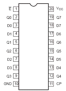

    Блин! Товарищи! Помогите разобраться. Есть регистр КР1533ИР27 и два разных варианта распиновки ножек. Варианты:
    1. Входы по порядку уверичения номера ножек (взята с диска справки радиоэлементов года где-то 2000)
    2. Входы перемешаны с выходами. (взято из интернета http://sterr.narod.ru/) по аналогии КР1533ИР23
    Кому верить?
  11. #40
    27.04.2005
    886
    Верить, я думаю, фирменному даташиту. Вот, 74ALS377 от Philips.
