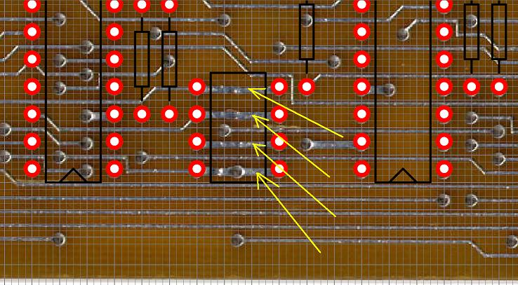

    на основной плате ДИП переключатель замкнут !!!
    так и должно быть ?

    1. Все отверстия должны быть металлизированы.
    2. Устранить замыкание цепи U21-2 -- U25-11 на GND (это ошибка оригинальной платы).
    3. На Ваше усмотрение: контактные площадки разъемов ОНЦ-КГ-4-5, ОНЦ-КГ-4-7 на оригинальной плате расположены не точно. Разъемы вкорячиваются и так, но правильнее - как на рисунке ONC-KG.zip (сетка 1,27 мм для Вашей платы).
    4. Диоды X3, X4, X5 развернуть (анод должен быть слева --|>|--).
    5. Под дип-переключателем U61 добавьте горизонтальный проводничок от переходного отверстия к U61-5.
    6. Зазоры (Minimum distance - Copper) проверить и увеличить. (Я делаю 0,3 мм).
    7. Добавить не только конденсаторы, но и резистор R6. U62 развернуть ключом вправо.
    Последний раз редактировалось Mdesk; 10.02.2013 в 12:26.

    ну первый вариант это только ..типа занёс в спринт.
    вот второй вариант!
    очень сильно изменена топология в нихней части платы!
    убраны хитро-мудрые сплетения!
    убрана U56..в этом месте тоже пришлось почистить
    подработано под рф-2
    район R6
