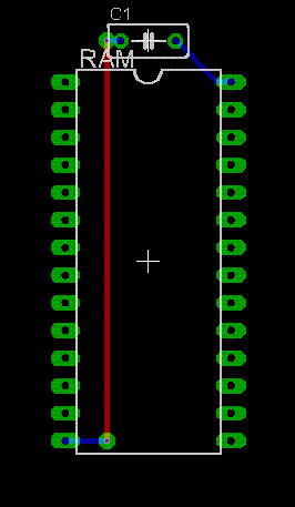

    Вот уже больше недели пытаюсь развести новую плату для моего спека
    Так как плата изначально планируется легкой для повторения
    (односторонняя, с N-ным количеством перемычек )

    1. Были ли у кого нибудь проблемы со стабильностью из-за их длины
    или неправильного расположения???
    У меня не было, но я сразу нормально без гемора делал. Длину дорожек отслеживал в основном визуально, еще на этапе расположения элементов. При трассировке контролировал наиболее чувствительные цепи.

    А что относится к наиболее чувствительным цепям ???
    Питание, ШД и высокочастотное (CLK).

    Шины питания сделаны не самым лучшим образом, они должны быть, как уже сказал CHRV, более толстыми (не менее 0.4..0.5 мм), с минимальным количеством переходов со слоя на слой.
    Компоненты можно расположить покомпактнее.
    Не обнаружил ни одного блокировочшого конденсатора, что плохо. Желательно, чтобы были предусмотрены места для них возле каждой микросхемы.
    По-моему, выбрана не лучшая последовательность действий. Лучше всего вначале сделать полностью размещение элементов, затем оптимизацию соединений, затем вручную проложить все шины питания ПОЛНОСТЬЮ, затем развести остальные соединения, контролируя наиболее высокочастотные цепи и шину данных CPU, если будет использоваться autorouter, то нужно обязательно проследить, чтобы шины процессора не разводились лабиринтом по всему периметру платы, а сосредотачивались там, где в них есть необходимость.

    Дело в том, что autorootом у меня еще ниразу не получилось нормальной разводки.
    Тем более в 1 слой! Так что все развожу вручную
    Плата не очень сложная... Оптимизируется, как я уже писал, под ЛУТ.
    А на счет блокировочных конденсаторов и толщины дорожек питания - УЧТУ!!!
    Приложил картинку: если я таким образом блокировочные конденсаторы поставлю... будет нормально????
