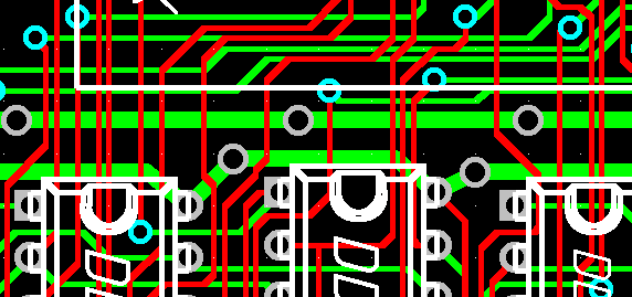

    Приложил картинку: если я таким образом блокировочные конденсаторы поставлю... будет нормально????

    Про последовательность разводки КоЕ хорошо сказал, но если так не получается, то глянь всёж и мои замечания:
    1) Vcc: ROM&RAM у тебя проходят между ног, надо за пределами микросхем и максимально возможной ширины, хоть сплошным слоем. То же и для AY, а вот на Z80 при твоей разводке питание лучше кинуть толстенной перемычкой, т.к. тот проводник что у тебя идёт от AY совсем не годится. На ПЛИС аналогично дорожки питания сделать максимальной ширины, а перемычки - толщины.
    2) GND: в твоём случае вариант со сплошным слоем земли считаю безальтернативным и самым качественным, хотя зенковать (разворачивать) отверстия вручную конечно забодаешся . В этом случае вся земля подаётся на микросхемы с помощью перемычек с верхнего сплошного слоя на нижний.
    3) Блокировочные конденсаторы (керамика): в идеале ставятся прямо на ноги питания микросхемы (от её Vcc до её же GND), но ввиду того, что ноги разнесены довольно далеко при таком подходе будет присутствовать определённая индуктивность выводов и как следствие ухудшение частотных характеристик фильтрации. Поэтому конденсаторы ставить с минимальными по длине выводами, одним концом совершенно рядом с выводом Vcc микросхемы, а вторым на сплошной слой земли. При этом выводы конденсаторов имеют минимальную длину, а сплошной земляной слой имеет практически нулевую индуктивность и ухудшения частотных свойств не происходит.
    4) ПЛИС: у тебя её переходник будет ставиться на разъём, или вплотную ложиться на плату и намертво паяться? Положить вплотную не позволят перемычки питания, что под ней. Есть проблема с конденсаторами на её два питания, что должны быть в идеале - именно под ней . Боюсь без smd устанавливаемых на нижний слой печати не обойтись, или на крайняк ставить обычную керамику по периметру.
    5) Разъём питания: лучше ставить напротив Z80, а не там где он у тебя, т.к. Z80 и AY - это самые жручие микросхемы на плате, сколько будет жрать ПЛИС - не знаю, но и для неё такое положение будет оптимальным. Vcc проводить максимально широкими дорожками от преобразователя до сначала Z80 и дальше в сторону ROM. Желательно даже эту суперширокую дорожку пустить по верхнему слою - там точность совпадений отверстий не нужна - всё равно от этой суперширокой дорожки бросать сквозные перемычки на нижнюю сторону.
    6) Топология: как понимаю краевого разъёма не предвидится? Предлагаю всёж сделать краевой NemoBus разъём снизу платы, а те разъёмы, что у тебя нарисованы кинуть стандартными РС выкидышами. При этом питание 5В будет заводиться либо через шину NemoBus, либо через разъём на выкидыше и преобразователь, либо обоими способами сразу, как это бывает в РС.
    7) Питание АЦП цветоформирования и звукового усилителя (если будет) надо отвязать от общего питания хотя бы LC или RC фильтрами.
    8) Электролиты: достаточно будет поставить пару штук распределив их вдоль шины Vcc. Ёмкость особо не критична 470мкф хватит за глаза. Ессно на преобразователе должны быть свои и на LC/RC фильтрах тоже.
    Не совсем. В идеале 2 шины (Vcc, GND) должны идти параллельно и на них надо напаивать конденсаторы. Вот так:
