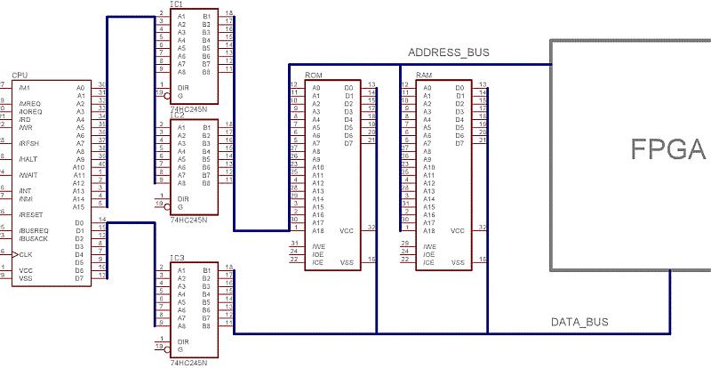

    Ну в общем думал-думал и решил:
    надо делать и то, и другое.... от IDE отказываться неохота а в то-же время SD/MMC тоже потенциал для развития имеет.
    В ПЛИС места более чем предостаточно а вот с ногами проблемы...
    И пришла ко мне идейка одна... а что, если я отделю шины проца A и D от остальной части спека...
    т.е. отключил буфера и делай с ОЗУ и ПЗУ что хочешь... (в пределах например полутакта проца....).
    AY и ZX-BUS останутся с процом.
    Таким образом около 20 ног на ПЛИС освобождается...
    Но это только в теории....
    Что думают по этому поводу железячники??? Будет работать???

    А почему было не сделать как на UFO-2 fan'a? А то буфера у тебя всёж мягко говоря непродумано поставлены. Да и топология у него более компактная получается.. Попроси готовую разводку, да подрихтуй под свою ПЛИС, всё равно вручную делаешь.
    Что за UFO-2??? Я вроде только ReSpecT знаю... ну да ладно....
    Если я правильно понимаю ты имееш в виду отделить только видеопамять???
    Дело в том что мне нужен доступ КО ВСЕЙ ПАМЯТИ ВКЛЮЧАЯ ПЗУ!
    И так... чтобы сигналы на адресной шине проца не мешали...
    См. вторую разводку с буферами.
    Зачем? Старших адресов не достаточно будет? Проц выше 64к не лазит, чем он там ПЛИСине будет мешать?

    Зачем? Старших адресов не достаточно будет? Проц выше 64к не лазит, чем он там тебе будет мешать?
    Я же уже писал.... В этой же ПЗУхе будет прошивка для DivIDE... И часть ОЗУ будут тоже для DivIDE.
    Короче мне нужен доступ к памяти по всем адресам (со стороны ПЛИС разумеется)
    А ROM&RAM DivIDE что, с каким-то внешним процессором будут работать? А если нет, то чем они отличаются от обычных банок ROM&RAM чтоб им отдельные шины тянуть?

    А ROM&RAM DivIDE что, с каким-то внешним процессором будут работать? А если нет, то чем они отличаются от обычных банок ROM&RAM ?
    Еще раз посмотрел схему DivIDE... Может и получится... Но ПЛИС должна всеравно полный доступ к ПЗУ иметь (это для идейки одной обязательно нужно )...
    Да и 1 чип экономится (тот что в ReSpecT для видеопамяти).
    Да и вообще... может ПЛИС в будущем снапшоты напрямую в ОЗУ кидать будет...
    В общем нужно мне это!
    Не надо её экономить. Она тебе будет компенсировать RAM, что DivIDE отъело, но не меньше 32к.
    Мой тебе совет - не делай кухонный комбайн, это не профессионально. Я понимаю, что в ПЛИС ещё не один компьютер можно засунуть, но всёж сдержись от таких порывов. Сувать туда нужно идеологически совместимые вещи, например развитие видеоконтроллера.
