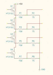

    Суть вопроса: как из говна и палок простых транзисторов резисторов и кондеров соорудить правильный преобразователь для подключения RGB+SYNC сигналов с выхода 5v TTL микросхемы (ну или там CMOS выхода) на вход SCART где по-моему все эти 4 сигнала должны иметь размах от -0.3v до +0.7v https://www.maximintegrated.com/en/d...ls/3/3303.html
    Вот попробовал тут схему одну https://flic.kr/p/2hkBgmZ ну и результат паршивый https://flic.kr/p/2hkDSAb, думаю изза того что эта схема выходой RGB генерит в пределах +0.5v до -0.5v а CSYNC вообще от +0.5v до -2.0v... или не в том проблема?
    На базы КТ315Г подается ТТЛ или КМОП выход, например с ОЭВМ, где эти сигналы вырабатываются программно ( быстродействие современных ОЭВМ это позволяет ).
    Возможно, по ситуации, следует подобрать резисторы от эмиттеров КТ315Г до выходных сигналов на СКАРТ.
    Никаких конденсаторов не нужно - на входе телека они уже есть.
    Другое дело, если с выхода видеоконтроллер выходит 1-вольтовый слабенький видеосигнал - там да, нужны чуть посложнее схемы.

    Схема предложная ММ реализована в Орель БК-08, можно взять оттуда номиналы всех эл-тов, но там 3102 использованы

    Если задача сделать просто, то не нужны ни транзисторы, ни конденсаторы. Пятивольтовые сигналы R, G и B с выхода микросхемы можно подключить к Скарту через резисторы 470 Ом, а Sync через 390.

    Спасибо за ответы! Схема от Орель БК-08 выглядит просто и понятно, но смущает момент что она как бы не сможет дать -0.3v во время синхро-импульса, или 0v тоже можно считать "стандартным" значением? (по крайней мере в наших клонах синклеров не помню нигде чтобы генерировали отрицательное напряжение для формирования видеовыхода).
