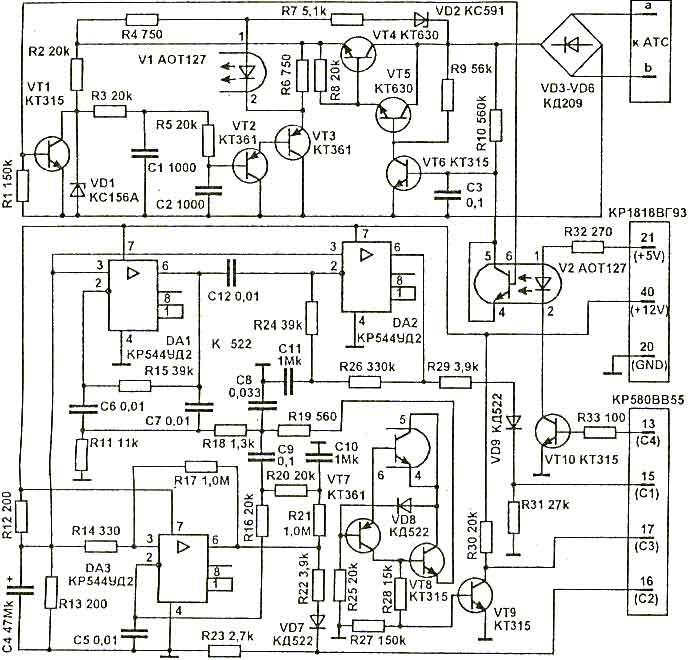

    Расскажу о модеме, с которым довелось работать в 1994-95 годах.
    Это был iS-DOS модем, подключающийся к магнитофонному порту. Он был разработан Игорем Картавцевым (сотрудником фирмы «Слот») и выпущен в количестве 300 штук в указанные годы. Внутри была гальваническая развязка, и работал он достаточно надежно, даже на плохих линиях. Схема есть.
