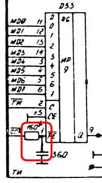

    Собрал сей девайс, полностью из оригинальных компонентов, даже
    1НТ251 удалось достать, правда не без труда.
    Запустил комп, но вот незадача, вроде бы появилось и стартовая надпись на белом фоне (с) 199.... и т.д. но после запуска после прошествия 1-2 секунд фон становится сероватый и начинает мерцать экран в чем может быть проблема?
    Может дело в кварце у меня стоит 14.31818 и D4 1ножка +5 и 9,10,14,15 на землю, это верно? Какие мик/сх могут давать такой эффект?
    Спасибо за помощь.
    У меня с таким же кварцом перемычки:
    на +5 В: 15 и 1
    на GND: 9 и 10 (и 14 ясное дело)
    Бордюр тоже сереет и мерцает ?
    Буквы видны ?
    На нажатие клавишь реагирует ? Звук при этом издаётся ?

    Нет я не под лампой дневного света сижу.
    Бордюр тоже сереет.
    Буквы видны, только у значка копирайт круглешок не полный не хватет одной маленькой палочки справа от круглежка (может так и должно быть? вроде нет).
    На нажатие клавиш не реагирует. Звук не подключал.
    Это надо подбирать кондесатор (или резистор), который у D33 (см. в аттаче)

    Попробую подобрать. Может неиправна одна из микросхем КП11?
