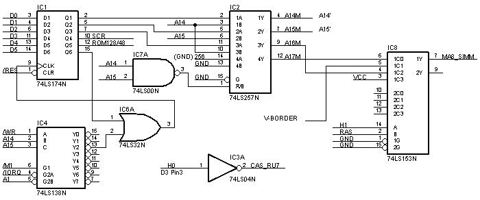

    В первую очередь интересно: не существует ли готового схемного решения для замены РУ5 на РУ7 для увеличения объёма памяти до 128Кб?
    Возьми не готовоё (на РУ5) и переделай под РУ7 .
    Выкинь всю муть для выбора линеек по CAS . Новые сигналы A14' A15' (с мультиплексора порта) как и по сарой схеме идут на мультипрексоры адресов процессора (старые A14 A15 идущие от проца отрезаем). Вобщем тут всё как по описанию расширения на РУ5 .
    Далее - у нас остался сигнал A16' (который в схеме на РУ5 ранее рулил линейками по CAS), он также выходит с мультиплексора порта .
    Чтоб его подрубить нужен ещё один мультиплексор (чёрт... тут проще схему нарисовать чем словами говорить , с.м. аттач). Выход этого мультиплексора подрубаем на старший адрес РУ7 .
    Ещё нужно сделать чтоб CAS был пеpед RAS (чтоб микрухи сами себя регенерировали) . Для этого вместо старого CAS , берём H0 (со счётчика) и пропускаем его через инвертор .
    --- UPDATE ---
    Ещё раз поправил схемку , теперь всё должно работать вменяемо .
    V-Border берём с D8 pin8 (если на экране хрень , то pin9). Это нужно для обычной регенерации .
    Расширить до мегабайта можно операясь на ту схему - http://sblive.narod.ru/ZX-Spectrum/D...oryUpgrade.htm (дополнительный регистр на запись в мозги ставим поверх D32).

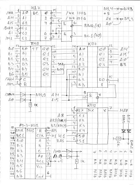

    у меня сделано так:

    Буду соображать... Ещё надо разобраться в том, какие дорожки резать.
    Реж не дороги а ноги микрух ! (только не под корень )
    D16 - Pin10 A14 & Pin13 A15 , на эти ноги кидаем A14' & A15' с мультиплексора порта .
    D17 Pin13 , сюда кидаем сигнал SCREEN (вибор экрана для ВК).

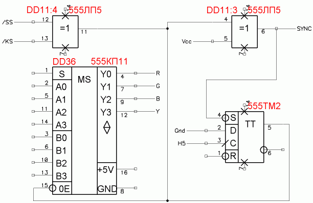

    У меня в ленинграде на слепыше тм2 припаяна, похоже видео-сигнал правит. Вдруг с тв-тюнерами/пал-кодером лучше сдружится...
    Между D11 выв. 11 и D36 выв. 15 перерезать
    Последний раз редактировалось skyther; 27.07.2007 в 22:43.
    15.06.2006
    S.Pb
    5,791
    енто привязка к чёрному так сделана, врядли на синхронизации тюнеров это скажется..

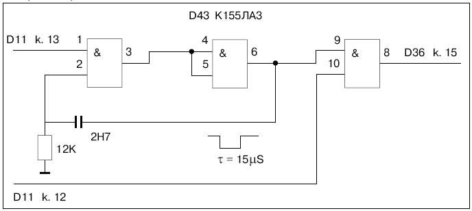

    С ТМ2 тоже попробую. Нашёл статью в ZX-Ревю про короткие строчные гасящие импульсы Ленинград-1. Там есть схема, но в ней вероятно ошибка - не работает ни на реале ни в симуляторе протеус.
    Где ошибка?
