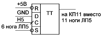

    По этой схеме сделал "приязку к чёрному" (DD11 конт.4 и DD11 конт.11 оставил соединёнными, отрезал только 15 конт. у D36 и вместо BRD2 подключил H5). Результат прежний - белый распознаётся почти чёрным + с тюнером не синхронизируется (смотрел на ТВ). С помощью осциллографа: в строках при белом бордюре и экране заметил ступеньку перед "переводом строки", а на кадрах ничего зафиксировать не смог (осциллограф не позволил).
    Кто как решал проблему?
    Добавлено через 12 минут
    В общем буду 27C512 шить прошивкой от Чебуратора.

    При беглом взгляде на ту схему, что ты припаял - она какая-то неправильная, почему не сделать было по этой схеме: http://www.zx.pk.ru/showpost.php?p=96047&postcount=8
    Попробуй перекинь провод.

    Дык и по той схеме тоже пробовал...

    раз осцилл есть, то глянь уровень сигнала при белом и чёрном экране и бордюре, резисторы у тебя с номиналами как на схеме или отличаются? и как к телевизору подключаешся, через что?
    Обе схемы неправильные. Аффтарам срочно выпить иаду. В своем ленинграде я сделал так:
    KOE ** Pentagon-1024SL 2.2+1024k RAM+384x304+16 colour+HDD+CD-ROM+PS2 Keyboard+Turbo Sound FM + GS 512 bugFixed
