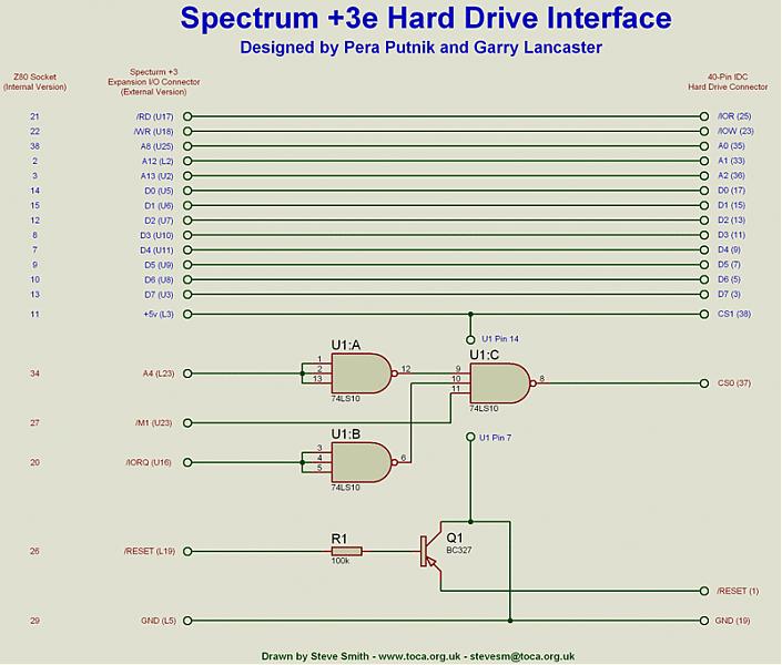

    HI2ALL!
    в инэте наткнулся на такую вот схемку контроллера...
    ну прям минимализм!!!
    что вы скажете о совместимости с софтом и прочее....?
