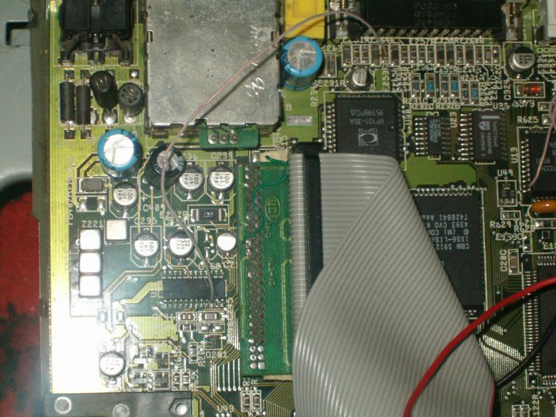

    Цитата Сообщение от yorgee Посмотреть сообщение
    Слуш, я ж тебе растолкавал почему у тя на разьёме нет синка. Поставь недостающее и будет тебе радость.
    слуш,я ж тебе дал понять что курочить с таким трудом доставшийся мне девайс я не буду.
    чё проще,заменить на плате микруху без подручных инструментов,или накинуть один проводок на внутренний кодер,тем более теперь почти знаю куда (10 или 11 нога сха1145)?
    ты мне лучше подмогни ещё плз-мне интересно точно знать какие сигналы должны быть на вышеозначенных ногах,инверсные или нет?

    Т.к. с видеоразъёма композитный синк не получить (видимо накрылся соответств буфер после агнуса),наименее безболезненным в плане припайки вовнутрь,вижу решение взять синк с амижного кодера (СХА1145).
    Варианта два: с 10й ноги через буфер-инвертор,т.к. вроде бы на неё через буфер с агнуса,идёт инвертированый синк.
    Или же с 11й ноги,на которую согласно даташита,выводится синк из кодера наружу зачемто.
    свершилось.
    взял с 10й ноги,тупо накинув проводок на разъём.
    следовательно на эту ногу синк приходит неинверсным.
    а вот с 11й ноги скорее всего наоборот-т.к. невышло ничего.
    ну,и чё проще-менять сгоревший буфер,мутить из 2х транзисторов,или припаять один проводок?
    пользуясь случаем,хочу передать привет бывшему владельцу омиги-надеюсь больше сюрпризов нету?
    ну и собсно качество картинки ожидаемо изумительное-свидео рулит (и на моих спеках тоже).
    однако тем не менее огрехи интерлейса также заметны,как и в композите (посмотрите на воду в Lion Hearts).
    и всёже,хоть и на спеках насмотрелся уже,но как же блин всё чётко!!
