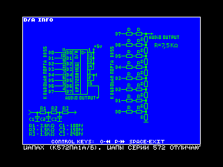

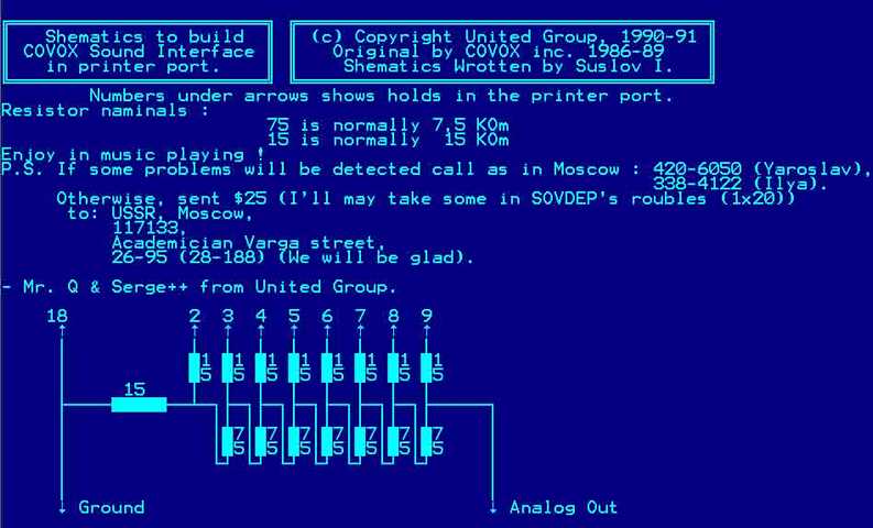

    Если все резюки на 7,5к & 15к , то это нормально . Нужно УНЧ какойнить прилепить.
    Номиналы те самые.
    Однако на пц оно звучало гораздо громче...на одних и тех же колонках...к чему бы это?
    Интересно мне именно вот это:
    Цитата Сообщение от sv
    У мня уже есть готовый на резюках(для пц как то паял),так там номинал резистора посаженного на землю 2хR.А в схемах для спека,смарю везде R.
    Эта величина влияет на уровень сигнала с ковокса?
ID:	5676   Нажмите на изображение для увеличения.
    для этого резистора правильно 2R

    Ок.Значт буим мутить какойнить маненький унч.

    ИМХО монописуально , у меня кажись ваще его небыло
  5. #15
    15.06.2006
    S.Pb
    5,791
    ИМХО монописуально
    нет, не монописуально если хочешь более менее линейное преобразование, а не хрен знает что. А чтоб получить ещё лучшую линейность и меньше искажений - подключать резистивную матрицу надо не к TTL а к MOП микросхемам.
    без него вообще работать не будет
