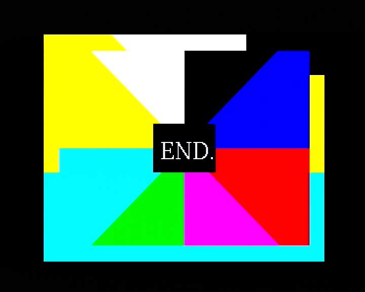

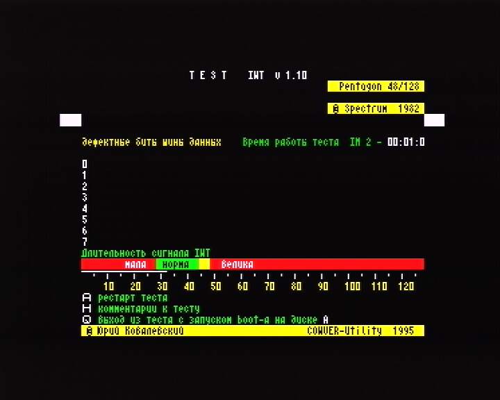

    Считал так же ПЗУ синхрогенератора (оригинальная, с "кривым" INTом).
    Кстати пресет для Unreal-а:
    PRESET.PROFI32_ORIG=69888,12580,224,50,28,0,0,0,0
    Число 12580 подобранно в ручную (+-пара единиц).

    Ой тут увидел тест от Ковалевского.
    Народ поделитесь такой прожкой.

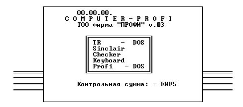

    Разыскивается ПЗУ для Profi 3.2 от ТОО "Профи" v.03 (см. рисунок). Может, есть у кого?

    Такой есть. Я взял с сайта который с ПЗУ архивами. В свое время я видел ещё один. Доработанный Hacker John из Челябинска. Там была добавлена инструкция по компу и играла музыка. Вот его не могу найти.

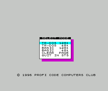

    Это, к сожалению, что-то не то. ПЗУ от ТОО "Профи" я там не нашел.
    На том сайте по ссылке "Profi" -- вот что (см. картинку).
    По ссылке "Profi 256Kb V3.2 - JV Kramis V0.2" -- ПЗУ от "Крамис". Впрочем, допускаю, что отличие от ПЗУ ТОО "Профи" только в строке копирайта. Хотел выяснить...

    Так и есть.
