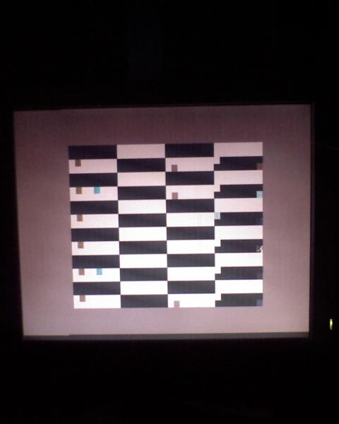

    Сабж валялся у знакомого в гараже,и как мне сказали,в последний раз 100% включался и работал (когда был этот последний раз-хз ).
    Включил-см картинку.На нажатие кнопки сброс/клавиатуру не реагирует.Звуков не издаёт.
    При вынутом пзу-всё тоже самое.
    При вынутом проце-дополнительно появляются хаотичные щелчки биппера.
    Построено чудо на КА1515ХМ1.
    Проц-Z8400AB1.
    Пзу-Т34РЕ1.
    Подскажите в какую сторону копать плз ?
    По моему такая хрень должна показываться как раз с вынутым ПЗУ . Попробуй другую ПЗУшку вставить .

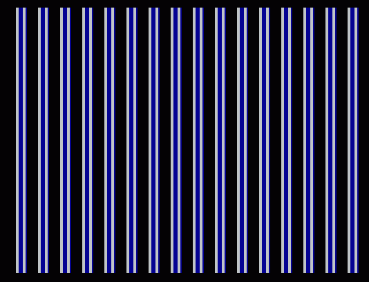

    При вынутом ПЗУ вот такая:

    1. Вытащи ПЗУ и включи. Если все остальное исправно - будет картинка, которую показал Skyther.

    Картинка выдаваемая матричным спеком без ПЗУ как раз может быть какой угодно .
    Вот щаз наблюдал такую картину репина - один спек с пятытыми рушками показывал то что на первой картинке , с каждым включением картина менялась (менялось местоположение галюценогенных кубиков , иногда экран чем то заполнялся).
    Второй спек с пятыми рушками показывал вертикальные чб полосы толщеной в знакоместо , нижние ~8 строк смещёны на знакоместо . С буржуйскими пятыми рушками (мотророла MCM 6665AP20) карттинка была больше похожа на сетку из вертикальных чб полос , которые смещалились примерно так - строка в знакоместо , затем две строки и т.д.
    С буржуйскими седьмыми рушками (OKI M41256A) картика была похожа на первый скриншёт , только перевёрнутая на 90 градусов .
