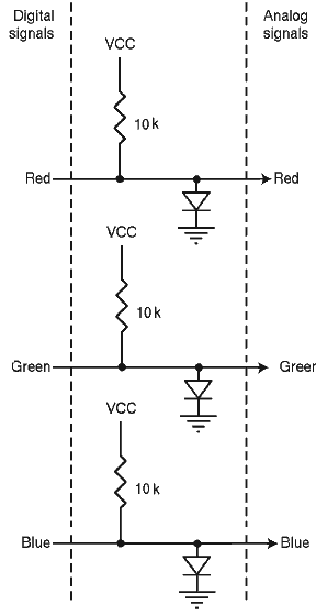

    Есть вот такая схема подключения цифрового источника сигнала к аналоговому приемнику сигнала. так вот вопрос: на сколько она реальна в воплощении?
    (Данная схемка была взята из мануальчика от какой то отладочной платы ВГА.)
    А вообще какая нужна схема что бы согласовать цифровой сигнал СПЕКА с ВГА моником?Да еще так чтоб на всех мониках проблемы не возникали.(про не соответсвие синхро импульсов я знаю , можно не напоминать)
    да никакой не нужно, только может уровни сигнала подобрать придётся
