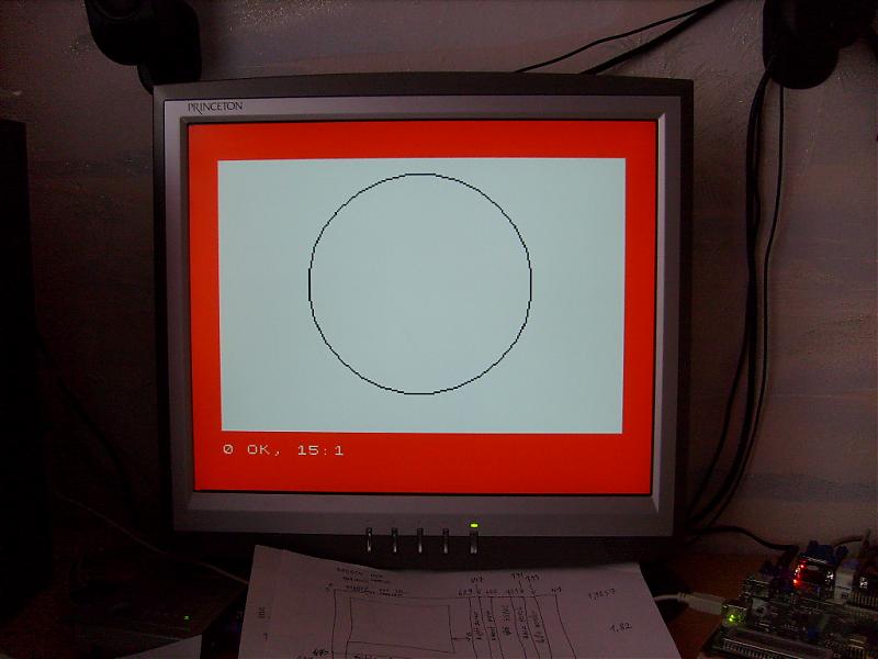

    вау классно! неужели это не эмулятор
    Нет... не эмулятор
    Только геометрия пока неправильная...
    Но это все мелочи... времянки пересчитаю правильно...
    Память тактуется на 14MHz... Частота кадров 60Hz. /INT с частотой 50Hz, длина ровно 10мкс...
    Оба видео именно в этом режиме! Никакого буферирования... Все очень плавно и не моргает (чего я лично неожидал )
    Алгоритм очень простой, посему думаю можно все запихать в 1 CPLD + 32Кб SRAM со старой материнки и повесить на ZX-BUS!
    Пока непробовал никакие мультиколоры, но думаю с ними проблемы обязательно будут...
    Вообще такие вещи, которые привязаны к частоте кадров 50Hz, никаким буферированием я думаю, правильно на VGA не передать...

    Вы наверное меня неправильно поняли
    Спек работает на стандартной частоте со стандартным /INT (50Hz, 10мкс). Т.е. тайминги CPU и /INT сохранены!!!
    Поэтому музыка, и все остальное осталось без каких либо изменений...
    Пробовал /INT сделать на 60Hz, в принципе все ок! за исключением того, что некоторые игры неработают...
    Визуально никакой разницы между 50HZ /INT и 60Hz...
    Поправил тайминги развертки, добился правильной геометрии...
    Теперь:
    Видимая область (с бордюром) 300x240 pix.
    частота строчной развертки 37KHz, кадровой 70Hz.
