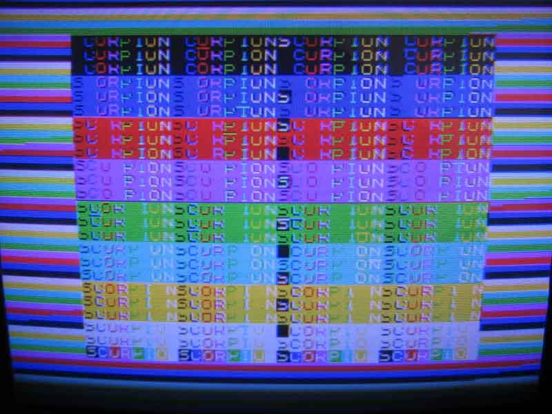

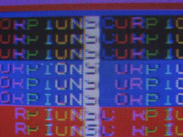

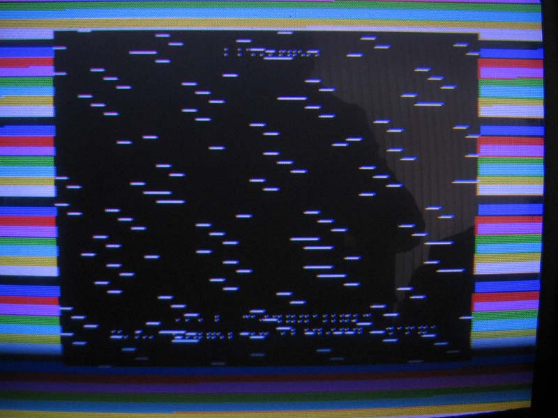

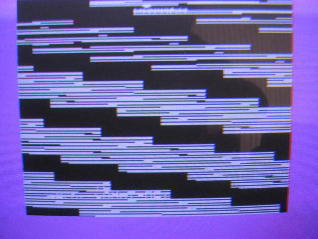

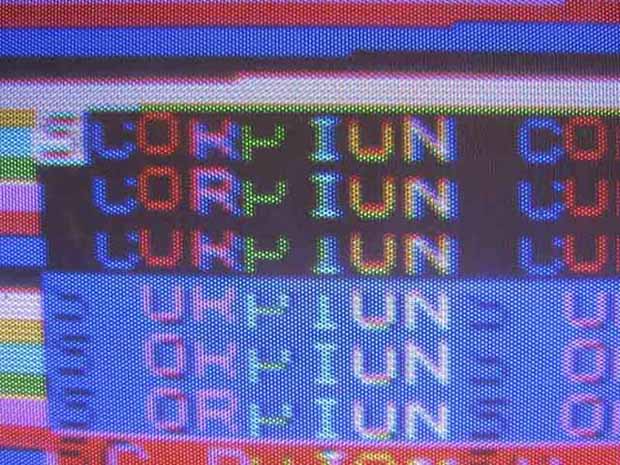

    Question Запуск скорпа - глюки....
    Устал я искать уже....
    Посмотрите на картинки,присоветуйте что....
    Симптомы - тест ОЗУ проходит.
    Все банки щелкаются.
    Вставляешь ПрофПЗУ - тупняк...
    Три горизонтальные полосы - черная белая черная
    На ресет ноль эмоций.
    Выдирал ПЗУ,проц,данные на ноль вешал - вроде все норма...
    На ША нет соплей...
    Глаза сломал искать их...
    Помогиите....Устал искать....
    Вот результаты. Стоит Scorpion-TESTROM ( ну и проц соответственно ).
    1 картинка - заливка построчно белым ( самый конец )
    2 картинка - тоже черным
    3-4-5 просто артефакты....
