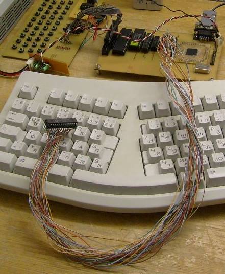

    Взял 2 панельки DIP-28 и соеденил их проводами длиной около 60 см... (картинка 1)
    Одну воткнул в плату на место ОЗУ, в другую SRAM Winbond 62256
    Включил спек! Запустился.... работает!
    Потом переткнул на место VideoRAM....

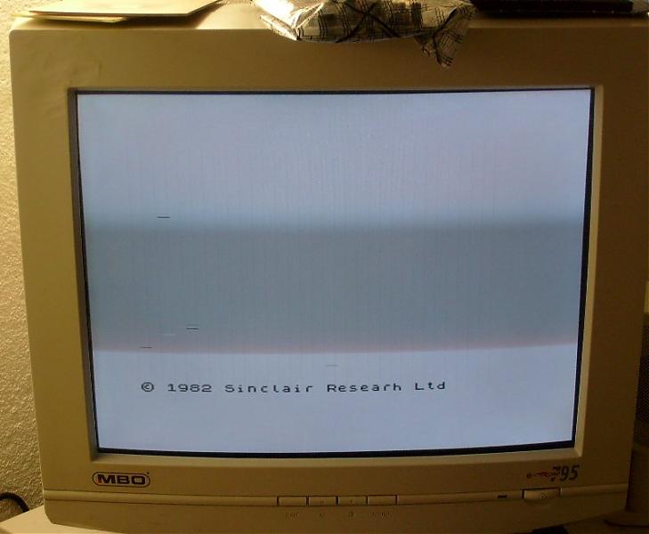

    Включил.... запустился! НО на экране мусор.... (картинка 2)

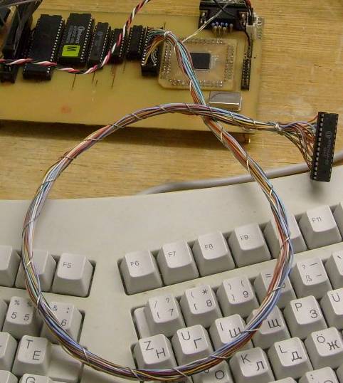

    Взял и собрал все провода в кучу и слегка смотал проводом (картинка 3)
    Все помехи исчезли! Спек работает нормально!
    ПОЧЕМУ???
    Если подпаиваю непосредственно к SRAM на проводе блокировочный конденсатор
    то спек не запускается.... На экране "кубики"...
    ПОЧЕМУ???
    имеешь ввиду керамику? а конденсатор нормальный? и ты к тем ногам паяешь? а то бывает диагональ перепутывают
    ты жгут наверно скрутил и получил подобие витой пары - упрощённый коаксиал - помехи и исчезли.
    Одно не понятно - зачем такой длинный провод?
    Кондер керамический на 100n. В норме! Я и другие пробовал.... то-же самое.
    Просто хотелось удостовериться будет ли работать спек на макетке если куча проводов будет...
    15.06.2006
    S.Pb
    5,791
    Наверно питание приходит в норму позже сигналов управления и микросхему клинит, в этом случае после ресета всё должно быть нормально. Устраняется удлиннением времени ресета при старте(т.е. RC увеличь). Если нет - то есть некоторый призрачный шанс что у тебя на длинных проводах и конденсаторе образовался колебательный контур который как-то вносит помехи, устраняется изменением ёмкости, укорочением кабеля или просовыванием кабеля сквозь ферритовое кольцо для подавления синфазных помех.
