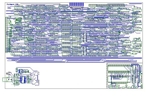

    Продолжим общение в более подобающей теме.
    Адаптер AY развел, теперь встает вопрос о расположении AY и PAL-кодера. Если их размещать снизу от пентагона то плата в корпус от +3 уже не полезет.

    Можно внешний вид (хотя бы схематично), как все размещено (все 3 платы)?
    Как-то так (макетка временно убрана). Так в эээ... ширину плата получается примерно 197мм.

    molodcov_alex, объясни одну вещь.
    если АУ сделана, как адаптер, то как я ее буду подключать к основной плате не отделя от общего куска? И как это будут делать любители ПЦшных корпусов? Просто получается, что отделять будут по любому или же надо добавить на плате разъем для подключения шлейфа, которым потом можно будет цепануться к системному разъему платы.
    И еще, как к звуку АУ будет спикер замешиваться, где я все это лепить буду?
    На плате АУ должен быть вход для спикера, и замес с звуком АУ в два канала, чтобы с выхода платы звук сразу выводить на разъем Спектрума AUDIO.
    ---------- Post added at 16:42 ---------- Previous post was at 16:34 ----------
    Еще нужно добать Кемпстон, желательно к той же плате. Там предусмотреть распайку какого-нибудь ходового импортного разъема на 5 клем, к которому потом будет цеплятся жгутик от внешнего корпусного разъема. Можно также , как для звукового сделать, там щас под 3-х штырьковый сделано.
