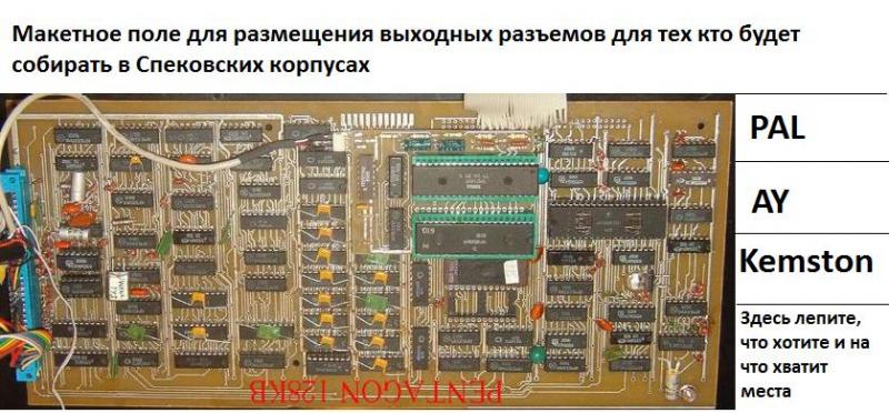

    Цитата Сообщение от Клон Посмотреть сообщение
    И еще, как к звуку АУ будет спикер замешиваться, где я все это лепить буду?
    На адаптере сделан порт FEh, точнее бит отвечающий за бипер.
    И как это будут делать любители ПЦшных корпусов?
    Отломают плату, на пентагон поставят разъем, на адаптер штыри. Адаптер втыкается в разъем для проца и вуаля...
    если АУ сделана, как адаптер, то как я ее буду подключать к основной плате не отделя от общего куска?
    Проводками, иначе никак.
    которым потом можно будет цепануться к системному разъему платы.
    Нету в пентагоне никаких системных разъемов.
