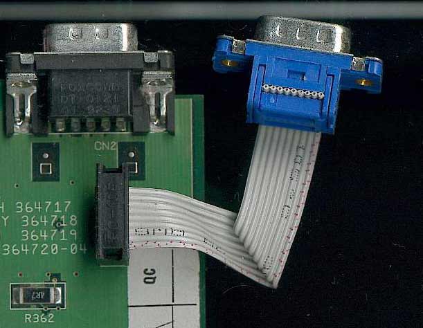

    Вот такой адаптыр получается:
    Около разьема стоит джампер, чтоб можно было сеговский джой втыкать.
    Схема - гибрид нашей и буржуйской (используются ИД7 и АП3).
    Шелк для сверки номеров мелкосхем:
    Теперь о ПАЛ кодере. Я хочу переразвести более свежую версию от NedoPC, эта немного великовата.
    Последний раз редактировалось molodcov_alex; 21.03.2010 в 12:00.
    а IORQ - это тот проводок из TR-DOS про который писали?
    а будет ли оно работать с этой платой? тут уже панику посеяли...
    ---------- Post added at 12:14 ---------- Previous post was at 12:04 ----------
    я займусь, щас выведу на принтер твой и альбомный вариант, результат выложу тут.
    ---------- Post added at 12:27 ---------- Previous post was at 12:14 ----------
    только не понятно зачем ты такой здоровый разъем для джойя поставил...
    ведь если плату будут использовать как этажерку, то втыкать туда джой напрямую вряд ли будет удобно... Да и если платку не откусывать, то тоже. У меня например твой разъем от джойя будет просто внутри корпуса .
    В общем, есть предложение по упрощению разъема... и место появится
    Разъем стандартный. Тогда предлагаю сделать как 1200 амиге - через плоский шлейф.
    это лучше
