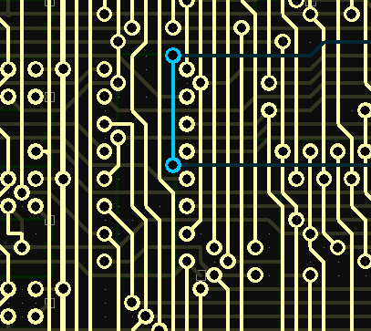

    нет дорожки на разьеме с короткой стороны - восьмая перемычка начиная с того места где припаян диод.

    Это под Питером. Питер в общем.
    Ога, нашел, исправим.

    Вобщем не стал я мудрить сильно - вручную проверять застрел - напечатал я плату в пдф, и потом ее и скан в фотошоп с прозрачностью 40%. Ну и совместил их. Правда по частям пришлось - скан не совсем хороший.
    На стороне с 1994 ошибок не наблюдаю.

    на обратной стороне между ПЗУшками и РУшками какаято МС стоит на 16 ног - так вот как бы под ней нет дорожки.
    Тоже так хотел, но че-то забил.
    Там где переход около 4-5 ног этой микрухи до перехода у 8 ноги? Нашел, исправил.

    а чего? очень удобно помоему. платка только криво сосканирована - геометрию править надо, так я по частям стал проверять.
    дырка между 4-5 ногой внутри площади микрухи - и идет она как я понял на дырку около первой ноги этой же.
    PS: а да - ну правильно 8ая она видимо будет - все верно! :-)

    Вот эта (голубым выделена)?
