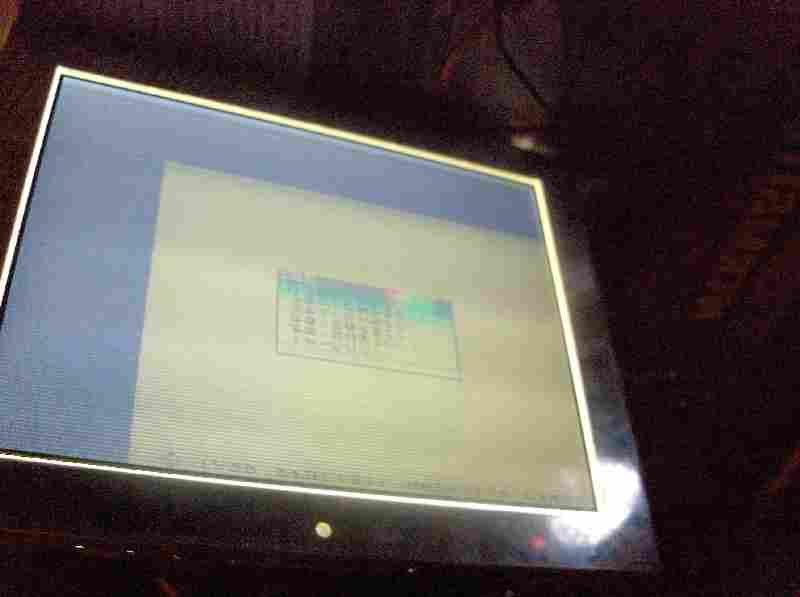

    Доброго времени суток!
    Купил и воткнул LMH1981 - разделитель синхры, выдает и СИ и КИ раздельно.
    Как оказалось, вход кадров в моне - совсем не вход кадров, а непойми что...
    Вход нашел непосредственно на микрухе - контроллере.
    В общем заработало. Борюсь с помехами. В среду приедет фотик - выложу.
    З.Ы. Как я понимаю, изображение вверх хрен сдвинешь?
    З.З.Ы А Робик действительно страшная вешь!
    Раз монитор фурычит только в NTSC , то врятле (хотя теоритически сам чип наварное можно переключить на пал).
    Учитывая что вся синхромуть идёт с матрицы , остаётся "вручную" сдвинуть кодровы синхроимпульс вниз . Для этого можно попробовать прилепиеть конструкцию со счётчиком который будет отсчитывать количество строк по строчным синхро импульсам , стартовать будет с началом кадрового СИ , отрубаться с концом нового (собственного) КСИ + кокойнить дешифратор начала и конца нового КСИ .
    С профи конечно всё проще , только INT должен оставаться на старом месте .

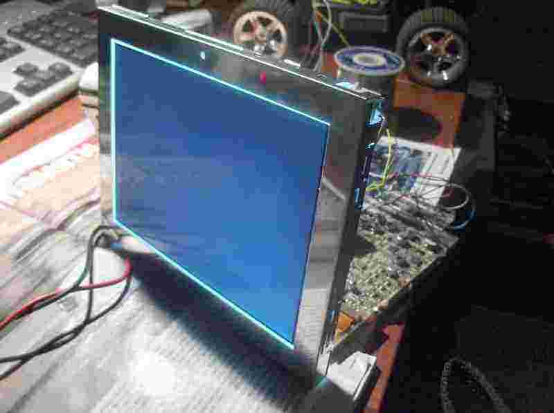

    Выкладываю обещанные фоты девайса. Как оказалось, в качестве монитора он никак не пойдет - угол обзора мизерный, причем смотреть надо чуть сбоку (типа с места водителя). На фото видно, куда пришлось поместит фотик, чтобы все было белее менее видно! Ну оно и понятно - в машине большой угол не нужен.
    В ручную синхроимпульсы двигать не буду, не стоит он того...
    Спасибо всем откликнувшимся за помошь, эксперименты пока прекращаю.
