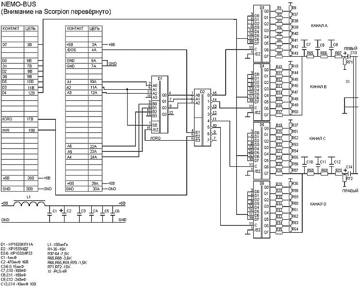

    Я возьмусь. Только уточни, по какой схеме. По той, что в первом сообщении (+Upgrade?) или что по ссылке в середине (там несколько версий)?
    Да. Версия 1.51 с доработкой.

    Вобщем схема дикая, ага .... 64 () резистора только чего стОят...
    Плату-таки я развел.
    Такое чудо я возьмусь собирать... 300 руб. ибо по-любому двухсторонка. Плюс стоимость деталей.
    Если цена устраивает, то какой разъем ставить на выход?
    2All: существует ли спецификация на габаритные размеры устройств на ZX-BUS? По толщине платы и высоты элементов на ней, ИМХО, требования аналогичны требованиям ISA. А вот по высоте и длине?
  6. #46
    15.06.2006
    S.Pb
    5,791
    да, только её никто не соблюдает, поэтому самый правильный вариант делать её как ISA карту, притом с габаритами симметричными относительно разъёма, а по высоте - тож как ISA
    И по ширене делай как под реальную ису , а вот по высоте лучше как слимовую делать , чтоб не пришлось вносить кориктивы в дизайн корпуса по рецепту AAA
    Вобщем схема дикая, ага .... 64 () резистора только чего стОят…
    дык К572ПА1 те в помощь.

    ПА-шки прошлый век, есть же 2 канальные цапы уже с регистрами внутри, вешай на шину данных да данные защёлкивай... Стоят в районе 90-200р
    вот к примеру...

    Схема SounDrive 1.51.
Название:	SounDrive схема.jpg
