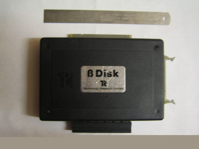

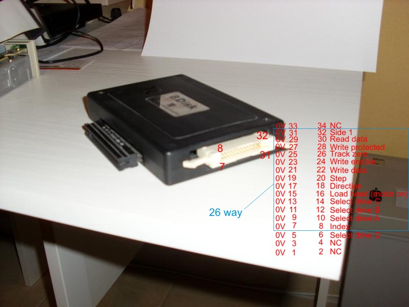

    У меня такой же старый бетадиск, как было представленно в сообщении #1 от Master Sonic (09.08.2007).
    http://s211.photobucket.com/albums/b...k%20Interface/
    30 лет тому назад с помощью этого устройства мой Spectrum + 128K отлично работал с Floppy drive 5.25".
    Сейчас снова хочу этим заниматься, но не могу найти кабель для соединение этого бетадиска с Floppy drive 5.25". Видно никто в Германии не знает где можно достать такой кабель.
    Единственное что я точно знаю, мне надо один 26-way to 34-way ribbon cable for Betadisk.
    Очень прошу Вас мне помочь! Как и где можно такой кабель найти? Заранее спасибо!
    можешь сделать фото внутренностей ?

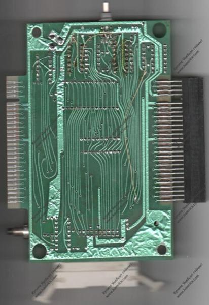

  5. #15
    11.02.2005
    【RB】
    3,896
    148
    143
    84 сообщений
    Exclamation
    а ещё лучше скан платы, поскольку как я понял автор первых фотографий, так и не сделал фото в лучшем качестве >_<
    http://www.ebay.de/itm/Floppykabel-3...item2eb9de6aae
    Правда, это "34-way to 34-way" кабель. Не понимаю, что за "26-way", если и на Beta Disk Interface, и на дисководах разъемы 34-пиновые.
    Наверно это вариант как на Спектрум +3. Вот здесь почти внизу страницы соотвествие 26 <-> 34 контакта. Там же где то фотка есть как оно выглядит.

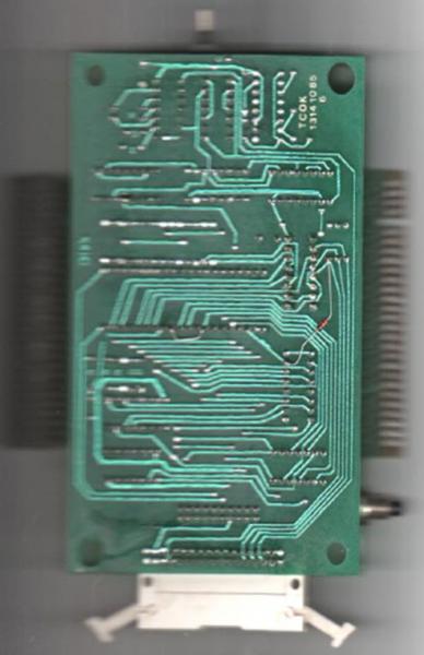

    Большое спасибо, что Вы все откликнулись! Сегодня пошлю Вам скан от моего Бетадиска. Надеюсь что поможет.

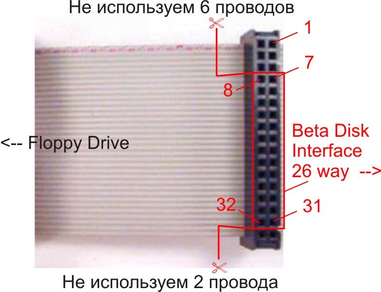

    WSCH, спасибо за сканы! (Только движок форума их сжал).
    Наконец до меня дошло, что в Вашем Beta Disk установлен 26-контактный разъем, хотя на плате разведен обычный 34-контактный (Shugart) разъем. Просто контакты 1-6, 33 и 34 не используются.
    Вам нужно доработать 34-контактный разъем на кабеле, который втыкается в Beta Disk, до состояния 26-контактного, отпилив лишнее
    Или правильнее, приобрести 26-контактный разъем (вот такой: IDC FC-26) и наколоть его вместо 34-контактного. При этом 1-й контакт 26-контактного разъема должен встать на место 7-го контакта 34-контактного разъема.
    Как это сделать, ясно из вложенных рисунков.
    Желаю удачи!
    Также из сканов платы стало ясно, что табличка "26-way to 34-way..." с secarica.ro в данном случае не подходит!
    http://fotki.yandex.ru/users/mikea32/view/502889/
    P.S. Всё еще мечтаем о качественных сканах двух плат с двух сторон
