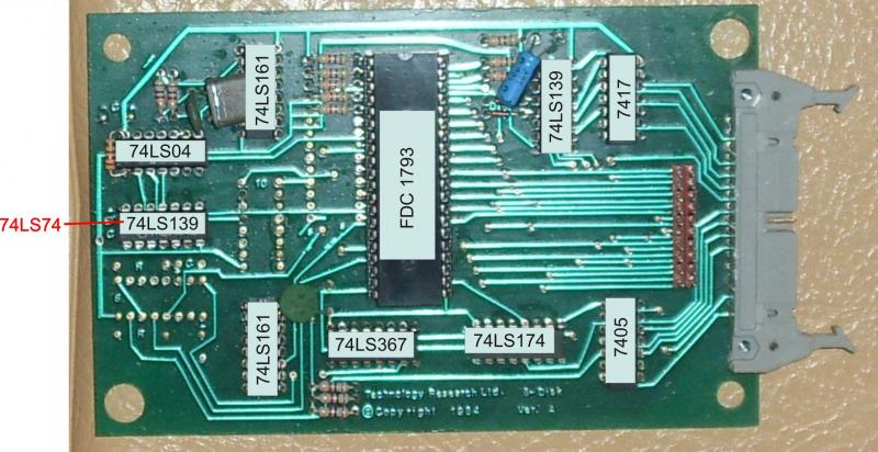

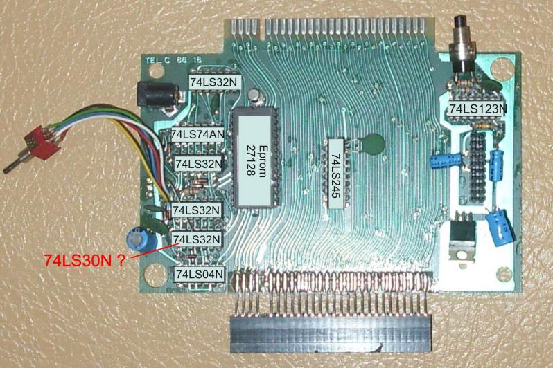

    WSCH прислал Приложение 4 к сообщению #29 - фото нижней платы Beta 128 Disk Interface: Appendix_4.rar.
    Я понял вопрос в сообщении #29 так (WSCH поправит, если что). К ZX Spectrum 128K подключается устройство Bustreiber - буфер системной шины. Для переключения направления передачи данных D0 - D7 ему требуется сигнал /DIR (см. Приложение 2). WSCH спрашивает: как сформировать сигнал /DIR, если к Bustreiber'у подключить Beta 128 Disk Interface? Для примера он привел, как формируется сигнал /DIR в ГДР-вском Beta Disk (см. Приложение 1).
    WSCH, как-нибудь после праздников уточните, пожалуйста, маркировку некоторых микросхем. Есть сомнения , см. фото:
ID:	31786   Нажмите на изображение для увеличения.
    Ханс (так его зовут!) мне сегодня уже по-телефону сообщил, что Вы правы. Действительно в микросхеме есть две ошибки. Он хочет сейчас сам выяснить в чем дело. Я восхищаюсь Вашим профессионализмом!
    Кроме того, мне кажется Вы очень корректно сформулировали вопрос Ханса.

    Т.е. в ПЗУ у WSCH TR-DOS 5.03. Также после рассмотрения плат из сообщения #18 следует, что плата доработана проводками до Beta 128 Disk Interface. D4 через буфер заведен на триггер 74LS74 (ТМ2) - особенность интерфейса Beta 128, и др.
    Похоже, что у WSCH теперь Beta 128 Disk Interface с TR-DOS 5.03, а не "старый".
