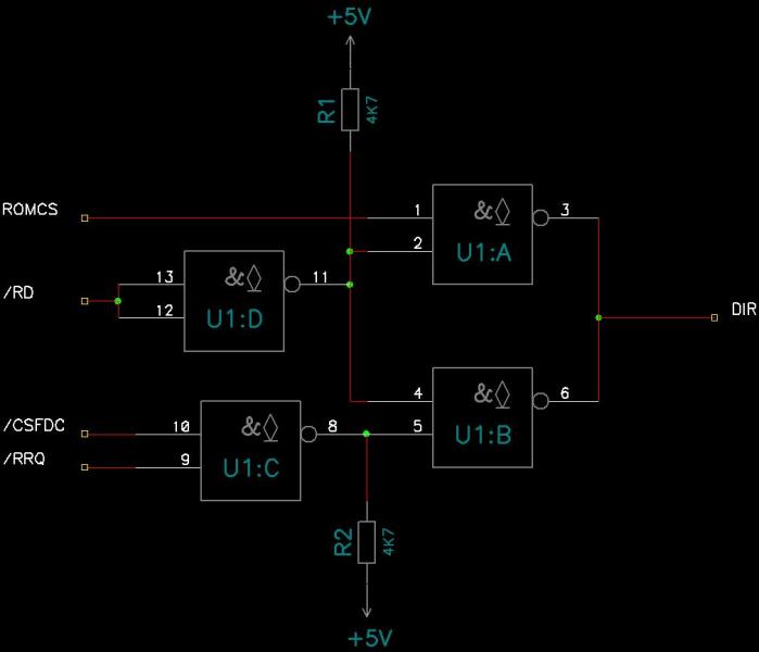

    В новом году он мне писал:
    "Damit das Betadisk lesend angesprochen werden kann (Speicher / Controller),
    muss der Bustreiber umschalten. Vom Betadisk ist in diesem Fall ein L-Signal
    auszugegeben."
    т.е по-русски (мой перевод):
    Для того, чтобы Бетадиск дал приказ читать, интерфейс (Bustreiber)
    должен переключиться. В этом случае от Бетадиска должен исходить
    какой-то Л-сигнал.
    Я так понял, что Ханс не знает, как достичь этот результат (Л-сигнал).
    06.04.2010
    1,305
    Приветствую.
    Я бы сделал формирователь DIR примерно по такой схеме :
    ROMCS - это инверсный /OE - выборка ПЗУ TRDOS
    /CSFDC - выбор FDS1793 - 3 нога микросхемы
    /RRQ - сигнал чтения DRQ и NTRQ - скорее всего можно взять с 74LS367
    Микросхема - 74LS03
    Если что непонятно - спрашивайте.

    Уважаемый MV1971!
    Большое спасибо за Ваше интересное сообщение по вопросу Ханса. Честно говоря, я ничего не понял.
    Где можно что-то по этой теме читать, чтобы понять о чем вообще идет речь.
    Заранее спасибо!

    Цитата Сообщение от WSCH Посмотреть сообщение
    Уважаемый MV1971!
    Заранее спасибо!
    Я рекомендую ему собрать эту схему.
    Микросхема как указал - 74LS03.
    Самое сложное - найти откуда взять входные сигналы ( те что слева ) с того контроллера, который есть у Ханса.
    Выходной сигнал и есть тот самый Л который необходимо сформировать.
    CSFDC и RD можно взять с микросхемы FDC1793 ( CSFDC - 3 нога, RD - 4 нога ).
    ROMCS это инверсный сигнал СE - с микросхемы ПЗУ, он должен быть в схеме, но если не найдется, то можно через инвертор подключить этот самый СE с 20 ноги ПЗУ.
    с сигналом RRQ сложнее, предполагаю что он есть на микросхеме 74LS367, если такая имеется в контроллере.
    Есть ли возможность выложить фотографии контроллера Ханса ?
    Про контроллеры можно почитать например во в этой книжке, но там все схемы советских клонов.
    http://trd.speccy.cz/book/BDI.ZIP
    У Ханса фирменный Beta 128 Disk Interface, если я правильно понял. Я постарался начертить схемы и платы в P-CAD по фотографиям от WSCH и прочей информации, доступной в Интернете. Опубликую на днях.
    Но вообще, за основу можно взять схемы от Cygnus (Deska DOSu 5.0x и Deska řadiče на WD1793).
    Меня смущает то, что в Beta 128 Disk Interface уже есть свой двунаправленный буфер данных на 74LS245. Может быть, сигнал на её 1 ноге выполняет ту же самую функцию, что и /DIR в Bustreiber? Но стоит ли два буфера включать друг на друга?
    Последний раз редактировалось Mdesk; 20.01.2012 в 15:43.
    06.04.2010
    1,305
    Точно, есть буфер, я последнюю фото и не рассмотрел,, тогда совсем просто, надо этот сигнал с 1 ноги через открытый коллектор подать на буфер Bustreiber.
    Они же просто последовательно включены, ну будет еще задержка, частоты то небольшие. Все равно куда деваться, буфер уже стоит, не выпаивать же тот что на контроллере.
