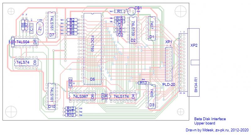

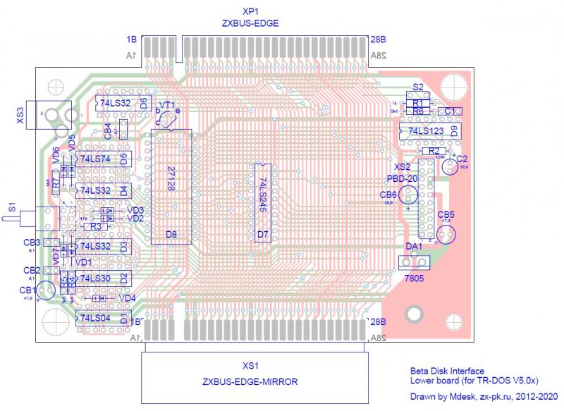

    По умолчанию Схемы и платы "почти копии" оригинального Beta 128 Disk Interface
    См. zip-файл во вложении. Формат: P-CAD 2006, PDF.
    http://zx-pk.ru/showpost.php?p=460139&postcount=56
    1. Выполнено на основе следующих документов и фотографий:
    Beta Disk Interface
    http://www.worldofspectrum.org/forum...ad.php?t=17024 (Kilby)
    http://zx-pk.ru/showthread.php?t=5945
    http://www.worldofspectrum.org/infos...cgi?id=1000034
    http://cygnus.speccy.cz/popis_trdos-schema.php (Cygnus)
    http://www.worldofspectrum.org/infos...cgi?id=1000033
    http://zx-pk.ru/showpost.php?p=447469&postcount=18 (WSCH)
    http://zx-pk.ru/showpost.php?p=448733&postcount=29 (WSCH)
    http://zx-pk.ru/showpost.php?p=448798&postcount=32 (WSCH)
    http://zx-archive.czechian.net/?dir=...obaze&page=cpm
    https://zx-pk.ru/threads/32057-tr-do...=1#post1073567 (haywire)
    2. Отличия от оригинала:
    - в оригинале некоторые компоненты подключены навесным монтажом,
    в предлагаемом варианте они размещены и разведены на платах;
    - в оригинале цепь -5V подключена к выводу 1 микросхемы FDC 1793
    (аналог 1818ВГ93), в предлагаемом варианте эта цепь не подключена;
    - в оригинале выводы 11 и 19 микросхемы ПЗУ 27128 подключены к линиям
    буферированной шины данных 7 и 0 соответственно. Т.е. биты данных
    7 и 0 в оригинальной прошивке TR-DOS "перепутаны".
    В предлагаемом варианте оставлено так же;
    - в оригинале некоторые компоненты не установлены, но разведены.
    В предлагаемом варианте такие компоненты не разведены;
    - могут отличаться размеры плат и отверстий, а также могут обнаружиться
    другие отличия.
    3. На данный момент (27.01.2012) осталось неясным и хотелось бы уточнить:
    - точные размеры плат и отверстий;
    - к какой цепи подключен вывод 4 тумблера S1, который в положении "OFF"
    замыкается на GND (похоже, что в отечественных клонах этот вывод
    подключен иначе, чем в оригинале).
    >>> Выяснено, см. примечание от 05.11.2014.
    Mdesk, zx-pk.ru, 27.01.2012
    25.10.2014
    На схемах исправлено обозначение выводов 74LS04.
    05.11.2014
    В перечень источников добавлена ссылка: http://zx-archive.czechian.net
    На схеме нижней платы добавлены примечания о R7, R8, R9, VD8:
    1. R8, R9, VD8 обеспечивают совместимость со "старыми" программами,
    использующими точки входа в TR-DOS #3C00/#3C03 (15360/15363 дес.).
    Не установлены на некоторых платах. На схеме показаны, на плате - нет.
    2. R7 не установлен на некоторых платах. На схеме и плате показан.
    06.11.2014
    На схемах и платах поправил шрифт.
    25.07.2020
    1. В перечень источников добавлена ссылка на zx-pk.ru c фото плат от haywire.
    2. На обеих платвх уточнены номиналы конденсаторов.
    3. На схеме верхней платы добавлено примечание о R9 (номинал 220 Ом или 470 Ом).
    4. На схеме верхней платы на отдельном листе показан вариант исполнения
    Beta 128 Disk Interface с сепаратором данных на ИС FDC 9216B
    (вместо ИС D9 74LS74 и D10 74LS161) с соответствующими примечаниями.
    Mdesk, zx-pk.ru, 25.07.2020
    http://mdesk.ru/bdi/BDI-Original-20200725.zip
