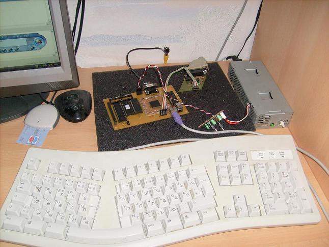

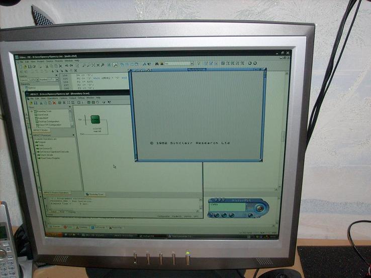

    Итак,
    то, чего я давно ждал, наконец-то свершилось!!!
    Мой новый Speccy заработал. Раз новый, то и имя ему "Neo"...
    Итак, что на данный момент я имею:
    Xilinx Spartan-2 XC2S100-TQ144 - основа моего спека.
    256Кб ПЗУ
    1Мб статического ОЗУ 55ns
    безвайтовая PS/2 клавиатура... только что заработала
    Сейчас воткну AY и доделаю до 128К...
    Так-же место под SD/MMC слот, но до него доберусь потом.
    FPGA занят на 22%.
    Все, как всегда, ЛУТом но плату надо переразвести т.к. количество ошибок превышало все мыслемые пределы
    Делал библиотеку спартана для Eagle и перепутал ВСЕ 144 вывода

    Классно, каких страндартов придерживался ?
    я имею ввиду память итд... или всё своё ?
    20.03.2007
    Germany
    867
    Пока что, на скорую руку, совершенно стандартный 48К спек.
    Но потенциал огромен.
    Для начала 128К, потом попробую доскакать до поддержки стандарта пентагона.
    Потом видно будет.
    Своих стандартов у меня не будет... Их итак черезчур много.

    И еще вопрос на засыпку...
    Если в меню 128 спека выбрать BASIC48 то при сбросе
    (нажатие на RESET) спек опять возвращается в BASIC48.
    Можно ли сделать так, чтобы он возвращался в меню???
    Добавлено через 2 часа 14 минут
    Доделал поддержку 128K и сделал турборежим на 7MHz.
    Кто знает, Z84C0010 на 14MHz нормально будет работать???
    Я Z84C0006 на 14MHz запускал , но ненадолго...
    Последний раз редактировалось ILoveSpeccy; 09.08.2007 в 00:56. Причина: Добавлено сообщение
    27.04.2005
    886
    Должен возвращаться в меню. Ты наверное забыл сделать обнуление порта по /RESET.
    10.05.2005
    715
    здорово!
    плата особенно радует -- в домашних условиях изготовить ничего не стоит
    и то что Z80 и AY хардовые, а то нынче так и норовят всё в ПЛИС запихать.
    а турба программная или кнопкой? удобно это очень, когда кнопкой...
    20.03.2007
    Germany
    867
    Цитата Сообщение от boo_boo Посмотреть сообщение
    здорово!
    Я пробовал запихать Z80 в эту матрицу, и она была
    полная более чем на 90%.
    AY занимает примерно столько-же.
    Короче маловат этот камень.
    Зато так, с внешними Z80 и AY простор.
    Турба пока джампером. Но сделаю переключение 1.75MHz/3.5MHz/7MHz/14MHz кнопками на клаве.
