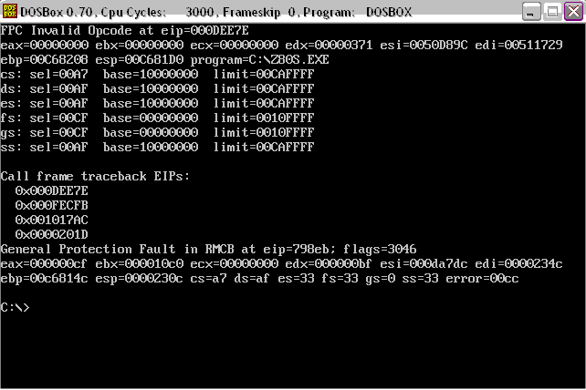

    надысь попробовал запустить под dosbox этот эмулятор и получил нижеследующий экран. в чем может быть причина?

    удалось запустить с настройками:
    VMODE=254
    SB_OUT=0

    мне бы со звуком... как-нибудь...

    z80stealh лучше всех эмулирует ay, экран более прямоугольный и вообще он мне больше всех нравится. его главный недостаток - небольшой геморрой с настройкой звука под выньку.
    таки акцентирую внимание общественности на первом посте - что нужно сделать, чтобы под dosbox'ом этот эмулятор запустился и чтоб звук игрался?

    хм, сколько раз ни пробовал, но самая последняя версия с VT (0.6 вроде как) работает на ура под XP.
    единственное, чего не смог нормально менять, это разрешение экрана, но оно и понятно, т.к vesa и xp не дружат принципиально.
    и звук работает прекрасно без всяких настроек, я в основном в нем GS и тестировал раньше, пока реала не было.

    дык я ту же версию тискаю. мешает постоянное потрескивание, когда звуков никаких не играет. и под хр у мну странная вещь: сворачиваешь alt+tab или какой-нить попуп эмулятор в панельку задачег заруливает - все, пиши пропало, вылетает без объяснения причин. почему я и хочу под dosbox его настроить, чтоб работало стабильно и без глюков. пока безрезультатно...
    Добавлено через 30 минут
    блин, это просто ужас. ни одна версия, которая есть на vt, под хр нормально не работает... та, у которой в скобках win стоит, вообще странно себя ведет, я аж в шоке. сворачиваться не хочет (приходится наполовину вслепую из процессов в памяти выкидывать), если отвечаешь yes на некоторые ответы в конфиге (турбосаунд, killwin...) - просто вылетает без сообщений... эх...
