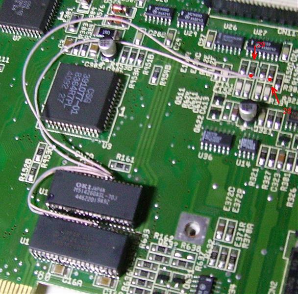

  3. #23
    24.06.2005
    Лысьва
    1,205
    Lightbulb
    Раз понадобилось двоим - понадобится и третьему.
    Допайка метра чипа в А600HD.
    Память взял из pci видяхи, тип что-то вроде 51s4260. Паяешм их сверху бутербродом, не запаиваем только 28 и 29 ноги - LCAS и UCAS. Соединяем их вместе на обих чипах, 28 с 28й, 29 с 29й. Дальше смотрите фотку.

  5. #25
    03.02.2006
    reepablik O0f Pilarus
    731
    29
    22 сообщений
    С 1200 такой фокус не пройдет!
    yorgee,читай мануалы по а600 и а1200 повнимательней.
    у меня в а600 такое же расширение,но только что сигналы взяты непосредственно с трапдора а600,ближе оказалось
  6. #26
    01.11.2006
    Engels / Saratov
    86
    У меня а A600HD была самодельная память. Модули памяти были взяты из матери для 286-го компа, а для того чтобы память воткнуть в трапдур был оторван от другой матери PCI-разъем. Работало все отлично. Даже когда то была бумажка как что там паять с рисунком от руки сто раз перечеркнутым, так что еле поймешь.
  7. #27
    17.10.2005
    Владимирская обл.г.Радужный
    712
    Поставил дополнительный метр в а600, так что б не мешалалась дисководу...
    Всё делается просто.Напаивается бутербродом, на ближную к трапдору микросхему, 2 микрухи памяти. Нога в ногу все 3 микросхемы, кроме ножек 28,29 и на верхней микрухе не припаиваем и отгибаем ногу 14 (на средней в бутерброде припаеваем к ножке нижней микрухи памяти ногу 14).На 28,29 идут на сигналы снимаемые с резисторов.С верхней микрухи, с ножки 14, кидаем провод на ножку 14, оставшейся свободной и ближней к дисководу, микрухе. Всего 3 провода,2 микрухи памяти и 2 метра чипа работают.
    Мой зоопарк: Амига 600 2mb chip/8mb fast ram; MacMini/MorphOs.
    Ну прям моя схема 5-летней давности )
