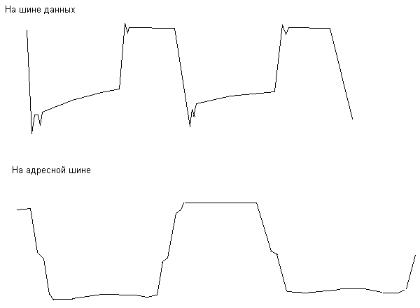

    Т.к. в данный момент занят отладкой своего Neo созрел вопросик:
    Как выглядят сигналы на шинах A и D???
    Сегодня проверял осциллографом шины на Z84C00 и
    они очень странно выглядят....
    Нормально ли это???

    Да вроде нормально, только обычно на шинах данных и адреса сигналы непереодические, поэтому на осцилографе нихрена не захватываются - сплошная мешанина, ты без проца мерял? А что странно-то?

    Все измерял с пороцом, в нормальном рабочем состоянии.
    Исполозовал цифровой осциллограф от Nicolet Instruments.
    К адресной шине притензий, впринципе нет.
    А вот шина данных по-моему неважная.
    Очень много мусора по питанию. Если немного давлю
    на плату в области CPU/ROM то спек тут-же зависает.
    Короче буду делать новую плату.
    На старой, как я уже писал, была сотня ошибок

    Когда я свой первый Балтик запускал, то у меня такие же пики были, я тоже грузился что не меандр, но работало. Кстати, я как то обратил внимание что ультрафиолеторые ПЗУшки тоже на осциллограммах некоторые сигнал более менее чистый дают, а некоторые - такой как ты нарисовал, но работают одинаково. На проце и остальных микрухах у тебя блокировочные конденсаторы висят?
    PS. на фотках твоих конденсаторов не видно.

    Конденсаторы стоят! Я их с нижней стороны платы подпаял!
    Уж больно тяжело было плату разводить!
    Всетаки опытный образец.
    Вообще планировал обкатать все сначала а потом
    заказать нормальную 2x-слойную плату!

    Ясно, ну тогда удачи тебе!
